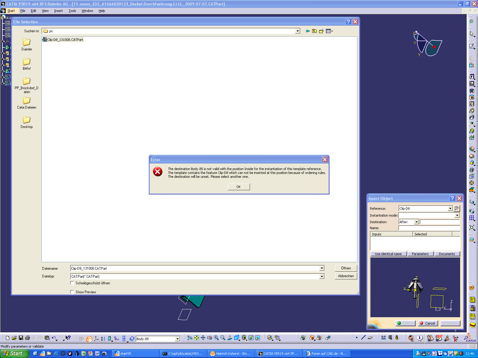

ich musste heute feststellen, das meine Powercopy nicht mehr funktionieren!
Wenn ich meine Powercopy auswähle kommt die Fehlermeldung (siehe Bild)
Ein Einfügen der Powercopy ist nicht möglich.
Kennt Jemand das Problem bzw. weiß Abhilfe oder eine Lösung?
Unter R16 war alles Super!
CATIA V5R19 SP3
Windows XP x64 SP2
Gruß Heinrich

Hallo postler,
stelle dem Powercopy ein Geometrical Set bereit. In R16 wurde das, wenn nicht vorhanden automatisch erstellt. In CATIA V5 R19 ist dem nicht mehr so.
Logan

...oder je nach Powercopy (kann Dein Bild nicht richtig sehen) einen Body als In Work Object.

das mit einem aktiv gesetzten Body funktionierte nicht (hatte ich ausprobiert).
Allerdings hat es mit einem neuen aktiven Geometrischen Set funktioniert (gab zwar eine merkwürdige Meldung aber Ergebnis zählt)
Trotzdem hoffe ich auf ein baldiges Sp oder Hotfix!
Mit den Bug's in R19 (kann nur für die Daimlerumgebung sprechen) ist ein schnelles und vernünftiges Arbeiten nicht möglich.
