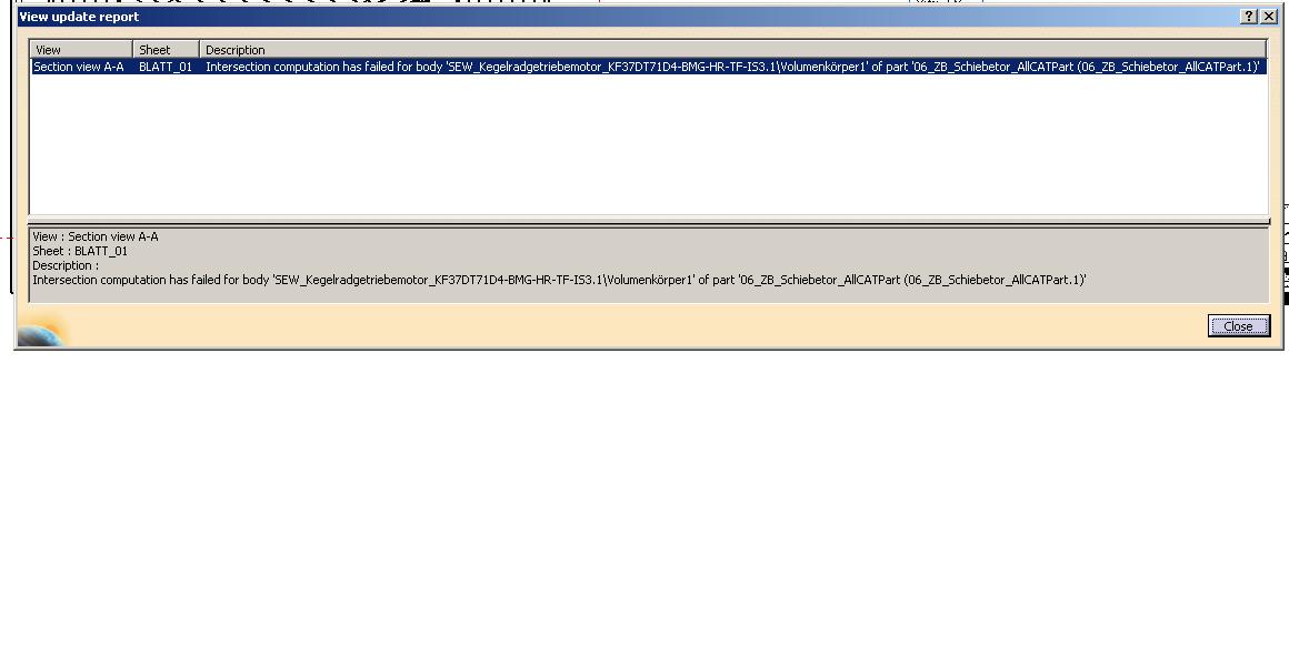

Hallo Zusammen,
ich möchte einen Schnitt von einer Baugruppe in einer Zeichnung erzeugen und dann kommt die Fehlermeldung:Intersection computation has failed for body 'SEW_Kegelradgetriebemotor_KF37DT71D4-BMG-HR-TF-IS3.1\Volumenkörper1' of part '06_ZB_Schiebetor_AllCATPart (06_ZB_Schiebetor_AllCATPart.1) (Siehe Anhang). Das Teil ist ein Import Teil aus dem Inventor. Hab es in ein Allcatpart convertiert...
Hatte es auch schon als Product drin war aber das gleiche Problem!

Verschieb' mal den Schnitt um wenige µm oder mm. Vielleicht ist der Schntt genau tangential zu einer Fläche oder siehe hier.
