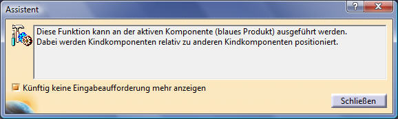

Hallo allerseits,
seit ich von XP auf Vista umgestiegen bin, taucht im Assembly Design beim Erzeugen der Kongruenzbedingung jedesmal ein Assistent auf (siehe Anhang). Einmal anklicken zum schließen hilft nur solange, wie ich CATIA nicht runterfahre. Kann z. Bsp. in den Optionen irgendwo bestimmt werden, daß ich DAUERHAFT keinen Assistent wünsche? Der wirkt so, als sitzt man auf der Schulbank.

Hallo CharlyB.
Das Thema wurde schon mal besprochen:
http://ww3.cad.de/foren/ubb/Forum133/HTML/001044.shtml#000006
Allerdings ohne zufriedenstellendes Ergebnis.

sucht doch mal nach einem Beitrag mit dem Titel:
Permanentes Deaktivieren des Assistentfensters bei Bedingungen
Bei mir hat es geholfen. Ich kann (warum auch immer) den Link nicht einfügen.

Hallo miteinander,
ich greife dieses alte Thema mal wieder auf, da nach (meiner) Suche ich nichts gefunden habe um das Problem zu lösen.
Auch der Link oberhalb führt nicht weiter, da unter diesem Link, das Problem auch nicht gelöst wird.
Es geht um dieses nervige Assistenten Fenster das immer aufploppt, wenn man eine Bedingung in einer Baugruppe absolvieren will.
(Bildchen liegt bei)
PS: Die Antworten. "Mach doch einfach den Hacken rein" NÜTZT nichts, da dies nur für die jeweilige Sitzung gilt.
Catia zu und auf und TA DA wieder da das blöde Fenster.
Drecks ding soll für Immer weck.

Hat keiner ein Lösung???
Gibts ja gar net. Dieses nervige Fenster muss euch doch auch auf den Zeiger gehen.
HELP PLS.

Hallo xam0560,
dass hier keiner eine andere Lösung weiß, als die erwähnte ("Haken rein"), wird daran liegen, dass diese Lösung bei allen funktioniert.
Wenn Du mit diesem Lösungsansatz nicht zum Ziel kommst, könnte es daran liegen, dass etwas mit Deinem User-Settings-Verzeichnis nicht stimmt. Hier wird das Setzen des Hakens normalerweise gespeichert und steht dann für DIESES CATIA immer zur Verfügung.
Mögliche Fehlerursachen könnten ein nicht vorhandenes Verzeichnis, ein Verzeichnis ohne Schreibrechte, EIN Verzeichnis für mehrere CATIA-Versionen oder schreibgeschützte Settings-Dateien sein. Bitte prüfe hier mal Deine Einstellungen!
