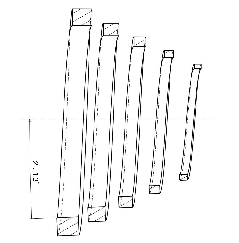

Es geht mir um einen Volumenkörper mit Mehrfachschnitten (Loft) an einer konischen Helix. Ziel ist es den kleiner werdenden Auslauf von einem beliebigen Gewinde zu konstruieren. Ich möchte mich aber nicht auf eine spezielle "Schraubenspitze" festlegen, daher habe ich versucht mein Problem auf das wesentliche runter zu brechen. Die folgende Darstellung mit einem Rechteckprofil, macht meine Schwierigkeiten hoffentlich deutlicher.

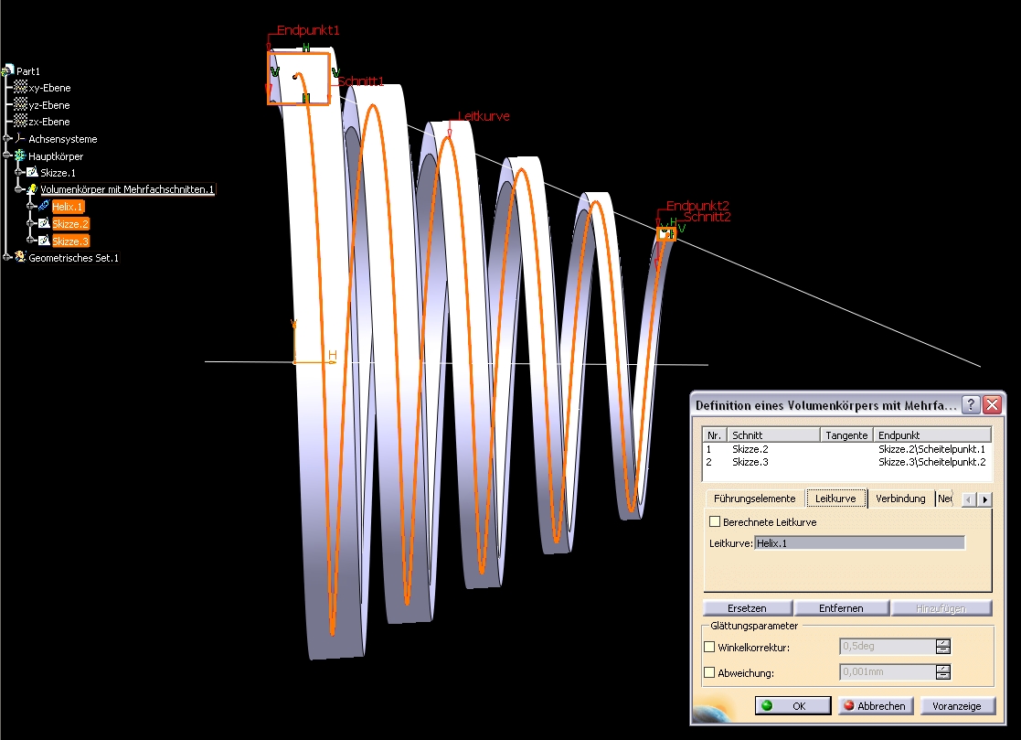

Wenn ich einen Volumenkörper mit Mehrfachschnitten über eine konische Helix laufen lassen (siehe Bild 1) fehlt mir die Möglichkeit einer Art Profilsteuerung (ähnlich wie -> Winkel beibehalten - Auszugrichtung - Referenzfläche). Meine Geometrie haut mir auf einer Seite ab (siehe Winkel in Bild 2). Ich habe auch schon versucht mit einer Führungskurve zu arbeiten, statt mit einer Leitkurve, bin aber auch hier nicht weiter gekommen.
Start- und Endpunkt der Helix sowie die Skizzen liegen alle auf der gleichen Ebene. In meinem Beispiel auf YZ. Ich denke nur so kann ich den korrekten Profilquerschnitt der Windungen gewährleisten. Zumindest am Start und Endpunkt. Gibt es eine einfache Möglichkeit den gesamten Gewindeverlauf mit der korrekten radialen Ausrichtung darzustellen? Bei dem zylindrischen Teil der Schraube ist es dank Rippe und Profilsteuerung -> Referenzfläche doch auch kein Problem.

Als erstes fällt mir dazu ein, zusätzlich zu der Leitkurve 4 Führungskurven (Helix) zu den jeweiligen Ecken anzugeben.
Vielleicht gibt es da was weniger aufwändiges, aber mir fällt jetzt nix besseres ein.

wenn ich dein problem richtig verstanden habe, würde ich es nicht mit PartDesign erledigen. das folgende Vorgehen erscheint mir sinnvoller:
1. Im GSD erstellst du mit einem "reduzierten" Profil (bestehend aus jeweils einer Linie) eine Loft-Surface - ähnlich dem was du im PartDesign gemach hast.
2. Zu dieser Loft-Surface wird eine Translation-Surface erzeugt, welche u.U. in ihrer Ausrichtung zu der unter 1. erzeugten Fläche mit einem Law gesteuert werden kann.
3. Aufdicken der erzeugten Fläche im PartDesign mit ThickSurface

erst mal möchte ich mich Markus anschließen und das ganze lieber im GSD bauen. Eine Sweepfläche mit Profil, Guide und einer Referenzfläche. Die Referenzfläche ist die Ebene normal zur Schraubenachse. Das Funzt supi (das ist meine Lieblingsaufgabe um meinen Schülern ein "Das ist ja einfach" zu entlocken) und über die Profilskizze kannst Du alle Gewindetypen darstellen. Nimm am besten eine geschlossenes Profil und zum Schluß Close Surface im Part Design (wenn die Öffnungen an deinem Profil planar sind brauchst Du die nichtmal zu schließen).

im GSD geht es auch meiner Ansicht nach leichter. Eine Möglichkeit wäre auch der adaptive Sweep (anpassungsfähige Translation). Dann kann man dis Profile anpassen.

Vielen Dank für die Tipps und Hinweise. Mein Problem konnte ich damit zwar nur zum Teil lösen, aber die Restabweichungen kann ich (oder darf ich  ) unter „vereinfachte Darstellung“  verbuchen.
Die genaue Darstellung der Querschnittänderungen des Profils, über die Länge der Helix, ist jetzt nicht mehr zwingend notwendig.  Somit kann ich mein Profil über eine einfache Translation bzw. Rippe erzeugen und brauche kein Loft mehr. Um noch eine Referenzfläche zur Profilsteuerung zu erhalten habe ich die Helix ein klein wenig extrudiert. Vielleicht kann ich das noch einfacher lösen, aber fürs erste bin ich schon mal zufrieden.
