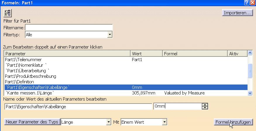

Hallo zusammen.
Naja, ein bisschen geht das doch:
Das mit den Steckern ist kein Problem, die zählt die Stückliste sowieso schon (wenn die Teile Parts in deiner Baugruppe sind), Du musst nur auch angeben, dass die Anzahl angezeigt wird.
Die Kabellänge ist ein wenig diffizieler:
1. Die Kabellänge messen und die Messung beibehalten im Baum
2. Unter den Eigenschaften des Parts "Andere Eigenschaften definieren" einen neuen Parameter vom Typ Länge erzeugen und sinnvoll umbenennen
3. Über das Formelsymbol die Formeln aufrufen
4. Neu erstellten Parameter markieren und über "Formel hinzufügen" diesen Parameter mit der Messung verknüpfen.
5. Nun muss in der Stückliste nur noch dieser Parameter als ebenfalls sichtbar geschaltet werden, dann müsste es klappen
gruß, Tom

Hallo Tom,
den Weg kenne ich aber meine Frage ist:
Ich möchte meine Stückliste am Ende so ausehen:
Nummer    Menge    Nomenklatur
  1        2          Stecker
  2        1010mm      Kabel
Wenn deine Methode gibt mir dieses Ergebnis, ich bitte um deutliche Erklärung.

Hallo Mosul.
Nein, das geht nicht. Ist auch gut so, denn wie sollte es denn dann aussehen, wenn du 5 Kabel dieser Länge 1010mm hättest?!
gruß, Tom
