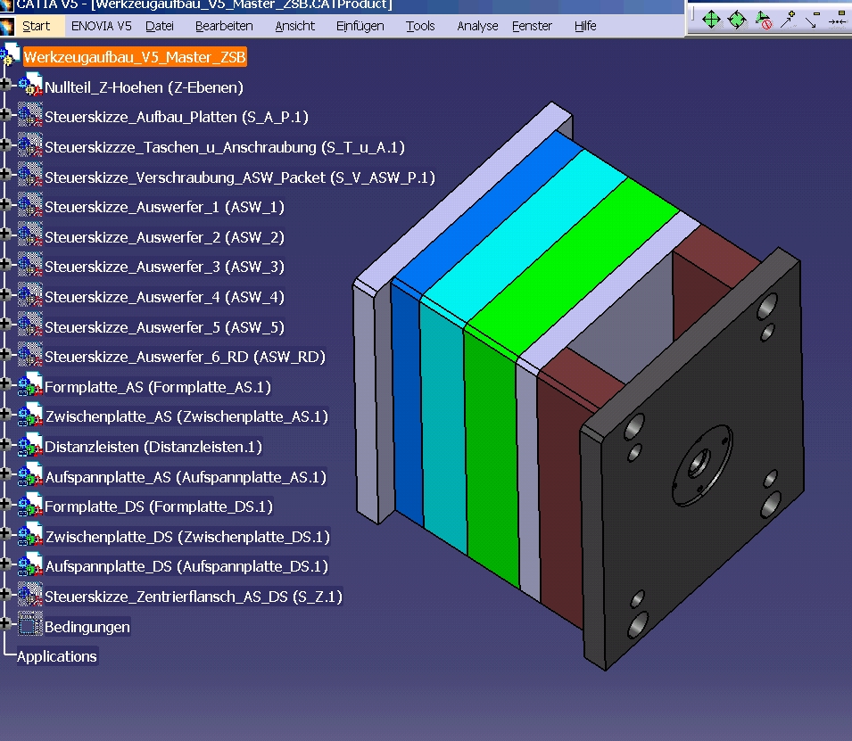

Also zu meinem Problem... Ich möchte in meiner Baugruppe
im Verzeichnisbaum die Komponenten neu anordnen, damit ich eine
logische Reihenfolge erhalte.
Ist das möglich, oder muß ich mit Unordnungleben? Einen Ordner
würde ich auch gern erstellen.. (V5 Rel.17)
Vielen Dank für einen Tipp!
Gruss    Martin

Nein..
Ich möchte einfach nur in dem Baum der Baugruppe
die Komponenten (Parts) einfach nur nach einer
logischen Reihenfolge letztendlich sortieren. z.Beispiel
+ Bauruppe
+ Nullteil (part)
+ Flanschplatte DS (part)
+ Zwischenplatte DS (part)
+ Formplatte DS (part)
+ Formplatte AS (part)
+ Zwischenplatte AS (part)
+ Distanzleisten AS (part)
+ Steuerskizze DS-Aufbau (part)
+ Steuerskizze AS-Aufbau (part)
+ Steuerskizze Auswerfer_1 (part)
+ Steuerskizze Auswerfer_2  (part)
+ etc.

In der Toolbar Product Structure Tools gibt es eine Funktion Graph Tree Reorderíng (7. von oben). Reicht die dir nicht?

Wie das Verzeichnis richtig genannt wird,weiß
ich nicht genau. Hab ein Bild angehängt.
Jeder bezeichnet das Ding anders.
(Baum; Konstruktionsbaum;Verzeichnisbaum;Baugruppenbaum???)

Das Ding heißt Strukturbaum (Online-Doku, findet sich so auch in der Literatur). Oder nur Baum. Mit Verzeichnissen hat das nichts zu tun...
Vermutlich kommt gleich wieder jemand aus der Deckung und regt sich darüber auf, dass da son Mod auf korrekte Begriffe wert legt...
Ich würde - wenn dein Kunde es zuläßt - den Baum mit einzelnen Unterprodukten strukturieren. Eine für die Düsenseite, eine für die Auswerferseite. Die für die Auswerferseite würde ich dann noch in einen festen Teil (die Platten und Distanzleisten) und einen beweglichen (Auswerferplatten und Auswerfer) aufteilen. In diese Baugruppen kannst du dann die Teile ziehen, die zu der Baugruppe gehören.
Wenn dich die Reihenfolge innerhalb der Baugruppen noch stört, läßt sie sich mit dem erwähnten Graph Tree Reorderíng noch anpassen. Einfach den Befehl aktivieren und die Baugruppe auswählen. Der Befehl ist so einfach, daß ich in der Online-Doku dazu nichts finde...

Nur so ein Hinweis: (Falls erlaubt) könntest du mit Komponenten Parts zu einer "Gruppe" zusammenfügen. Dabei handelt es sich um eine Baugruppe ohne extra Datei. Wenn du diese Komponenten noch flexibel machst, können die Parts in der Rootbaugruppe mit Bedingungen positioniert werden.

Hallo CEROC
Selbstverständlich hast Du Recht.
Aber ich habe es jetzt doch herausgefunden. Bernd hat mich auf
den richtigen Weg geführt.
Der Befehl heißt "Neuordnung Grafikbaum". Man darf nicht
vergessen, vor der Anwahl dieses Befehles erst die Baugruppe
anzuwählen (markieren); dann öffnet sich ein Fenster, indem man
die Parts der Baugruppe frei positionieren kann.
Ein erklärendes Bild habe ich angehängt.
Den Befehl "Umordnen Anwendungsdaten" werde ich parallel dazu einmal ausprobieren..
