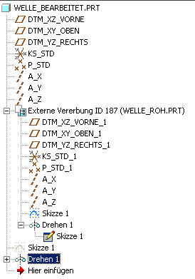

cbernuth@DENC
Beiträge: 2133
Registriert: 19.07.2001
erstellt am: 21. Nov. 2008 10:45    Editieren oder löschen Sie diesen Beitrag!  <-- editieren / zitieren -->   Antwort mit Zitat in Fett Antwort mit kursivem Zitat    Unities abgeben: 1 Unity (wenig hilfreich, aber dennoch)2 Unities3 Unities4 Unities5 Unities6 Unities7 Unities8 Unities9 Unities10 Unities Nur für Praktikantleon 10 Unities + Antwort hilfreich
... nur der Vollständigkeit halber, so sieht eine Vererbung in Pro/E aus (siehe Anhang):
Der Baum des Rohteils ist quasi in den des bearbeiteten Teils eingebettet.
Hat den Vorteil, dass man auch die Bemaßungen aus dem Rohteil in der Zeichnung des Fertigteils verwenden kann usw.
Sowas hätte ich schon oft in V5 gebrauchen können. Wir haben dann entweder die Abhängigkeit sausen lassen, oder die Parametrik (dafür kann man in Pro/E keine Bodies von A nach B kopieren)...
Eine Kombi aus beidem ist mir in V5 bis R18 leider noch nicht bekannt. Ich habe aber die Hoffnung noch nicht aufgegeben, dass sowas auch in V5 mal kommt.
