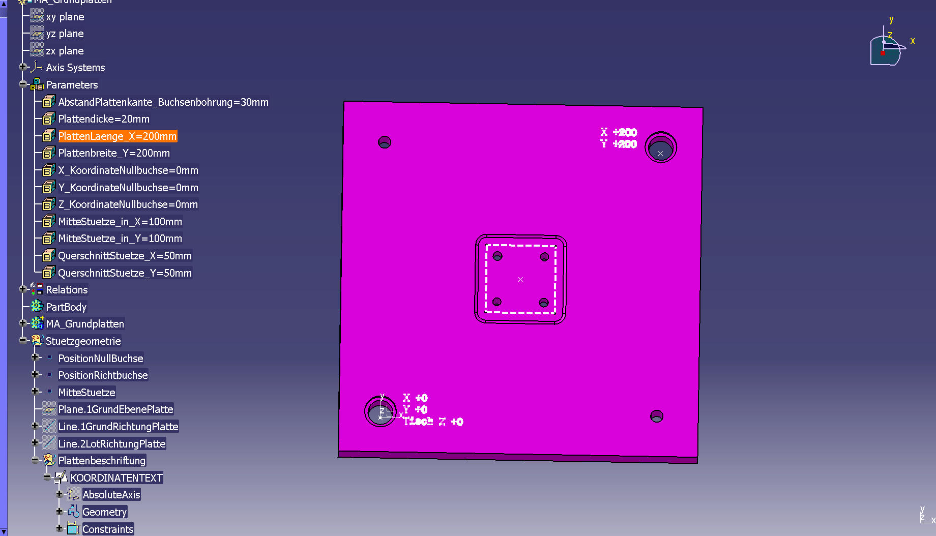

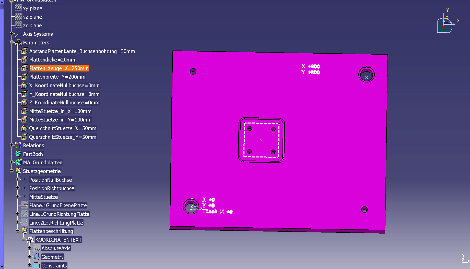

Hallo zusammen
die in den Bildern gezeigte Bohrungen hätte ich gern automatisch mit einer Gravur der Koordinaten versehen.
ich weis das Texte über die Methode mit, erzeugen einer Zeichnung, anschließend auslesen als DXF oder IGS oder ...,
dann öffnen der Datei; hier kopieren der Kurven, in Bauteil wechseln, neuen Sketch anlegen ,einfügen der Kurven,
auf ein Bauteil eine Gravur bringen kann.
Aber ist es nicht möglich diesen Ablauf mit einem Makro zu erledigen?
bitte Hilfe für einen Umsteiger auf Catia

Schau dir man die externen Programme an die in diesem Thread angesprochen werden an.

Danke für die schnelle Antwort.
In den genanten Zusatzprogrammen ist aber nicht ersichtlich ob eine Verknüpfung zu der über Parameter gesteuerten Lage der Bohrung möglich
ist. Es soll also die Lage und der Text sich an der Bohrung orientieren
