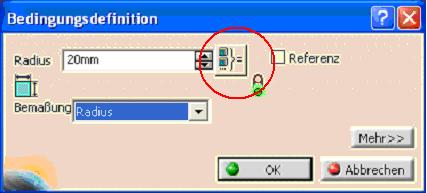

a) Beispiel Lego-Stein. Ich habe 6 Kreise und will, dass alle den gleichen Radius haben und auch wenn ich einen Kreis ändere, dass sich alle mitändern (oder anderes Beispiel, wenn ich die Rippen eines Motorblocks bemaße.)
b) wie kann ich Elemente einer vorherigen Skizze in einer neuen Skizze wiederverwenden?? (Bei Inventor gabs da einen ganz einfachen Befehl "Skizze wiederverwenden")

Zu 2a) Du kannst viel mit der Rechten Maustaste Arbeiten so auch bei diesem deinem Problem
Kleine Schrittfolge:
- gehe mit maus auf das Maß
- Rechte Maustaste
- Aus dem Kontext Menü „Formen hinzufügen“ oder so was in dieser Art
- Nun sollte ein Fenster aufgehen
- Schiebe dieses wenn nötig bei Seite und klicke mit der Linken Maustaste (Doppelklick) auf das Maß was dieses Maß Steuern soll
- Nun sollte in dem Fester die Bezeichnung dessen Maß du gerade Angeklickt hast oben im Fester hinter dem = Zeichen stehen
Somit hast du das maß in eine Formel gesetzt und Catia sollt dir dieses auch anzeigen.
Siehe Symbol am Maß

In der Skizze die Kreise erzeugen und vollständig vermassen, dann auf einen Kreisdurchmesser mit der rechten Maustaste klicken - Objekt xxx - Formel bearbeiten - Dann das Maß des "Referenzkreises" anklicken - OK. Von nun an ändert sich der Durchmesser des einen Kreises immer auch wenn der andere geändert wird.

zu b1) woohoo^^ wir kommen der Sache schon näher  leider wird immer nur das erste Maß, welches ich ausgewählt habe in die Formel übernommen. Wenn ich also 20 Maße habe, muss ich alle 20 einzeln verknüpfen ich hoffe, dass das nicht die Endlösung ist

kleine Ergänzung zu deinem PDF um auf die Maße wieder zuzugreifen zu können einen Durchmesser auf Radius umstellen, damit der Butten siehe Bild erscheint um wieder in die Eingabemaske zu gelangen
warum auch immer.
