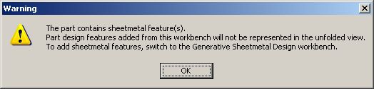

weiß jemand wie man die Sheetmetal-Warnung (R18) unterdrücken kann?
Siehe Anhang.
Gruß Michael B.

die kann man nicht unterdrücken. Das ist eine Meldung, die dir untersagt im SMD(old Sheet Metal) zu arbeiten. Wieso möchtest du diese denn deaktivieren?

Es geht dabei um Konvertierungen. Die Konvertierung bleibt einfach stehen, wenn der User was klicken soll.
Ich habe jedoch einen kleinen bypass gefunden. Ich habe die Workbench auf dem Konvertierungsserver für die Part-Umgebung auf Generative Shape Design umgestellt. Die Meldung erscheint nur wenn man sich in der Part Design Umgebung aufhält. Solange keiner an den Einstellungen rumstellt, funktioniert die Konvertierung wieder.
Ich habe auch schon versucht über den Aufruf von CATIA mit der Option -workbench "Generative Shape Design" die Umgebung zu setzen (wie in der Doku beschrieben). Leider hat das nicht funktioniert. Falls mir jemand einen Tipp geben kann wie der Start von CATIA mit definierter Workbench richtig funktioniert bin ich auch dafür sehr dankbar.

also erstens ist das nicht die genrative Shape Design Umgebung sondern die generative sheetmetal Umgebung und zweitens kannst du diese aktivieren, indem du ein Part öffnest und die sheetmetal Umgebung aktivierst. Nachdem du das getan hast, wird beim öffnen eines Parts automatisch wieder diese Umgebung geöffnet. Sprich es wird immer die zuletzt aktivierte Umgebung geöffnet. HTHHope this helps (Hoffe, es hilft weiter)

zu erstens: Ich möchte ganz gezielt die generative shape design starten, da ich auf dem Konvertierungsserver keine Sheetmetal Lizenz ziehen möchte. Deshalb ist das so schon richtig wie ich es geschrieben habe. Es geht hier ja nicht um die Bearbeitung eines Sheetmetal Parts.
zu zweitens: Das habe ich schon so gemacht. Aber wenn jemand rum spielt oder die Settings gelöscht werden ist das wieder im alten Zustand. Deshalb bleibt die Frage: Wie kann ich CATIA mit definierter Workbench starten? So wie in der Doku beschrieben hat es bei mir nicht funktioniert.
