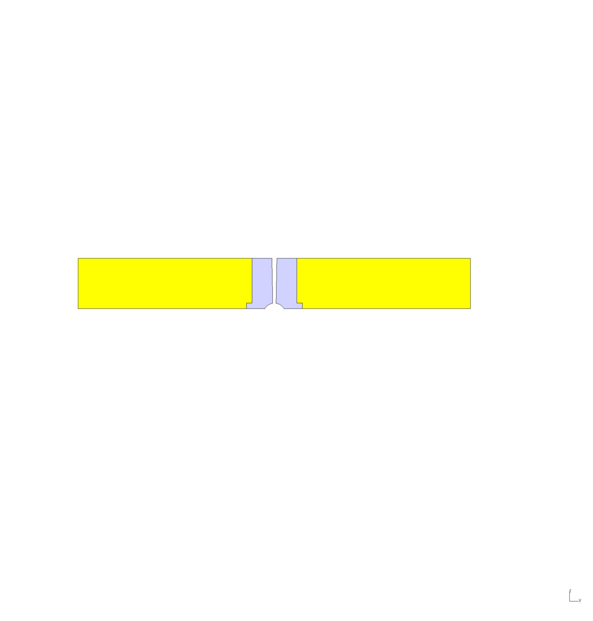

wenn ich ein Product schneiden möchte, z.B. für Screenshots für eine Präsentation verwende ich immer die Funktion 3D Analysis, die mittlere Funktion. Weiß jemand, wie man da die Farben einstellen kann? Bei mir sind die Schnittflächen immer so moosgrün dargestellt, egal welche eigentliche Farbe das Teil hat. Dabei möchte ich doch auch im Schnitt die jeweilige Farbe des Teiles in der Schnittfläche haben
Hat jemand einen Tip? Muss irgendsoeine Tools->Options-Einstellung sein...

Da gibt leider keine Einstellungen in den Optionen.
Deshalb: Workarround siehe hier, oder hier.

Meinst du sowas, wie im ersten Bild? Das ist mit dem Sectioning aus der Space-Analysis-Toolbar gemacht.
Meine Einstellungen siehst du auf dem zweiten Bild.
Ich habe zusätzlich eine SPA-Lizenz. Es könnte durchaus sein, daß ich deshalb bunte Schnittflächen in den Managerbildern bekomme.

Tools/Options/MechanicalDesign/AssemblyDesign/DMU Sectioning / Alow measures on a section
deaktivieren.

Aaaah, endlich!
