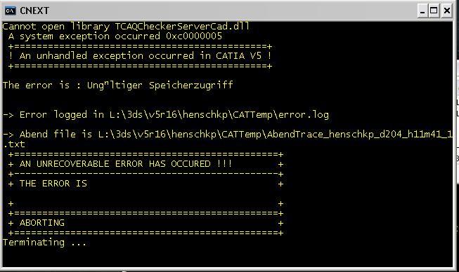

Hallo zusammen
Ich bekomme beim CATIA R16SP4HF80 Start folgende angehängte Fehlermeldung. Ich habe schon sämtliche Umgebungsvariablen geprüft, jedoch stimmen alle und sind valide gesetzt.
Das ganze läuft auf Windows XP 64-Bit SP2
CATIA wurde mittels Setup-GUI from-scratch aus installiert.
Hat jemand eine Idee woran es liegen kann?

ist L:\ ein Netzwerklausfwerk? Wenn ja könnte es am Virenscanner liegen, der bestimmte Dateien blockt.

Das L-Laufwerk ist ein Netzwerk-Share, richtig. Ein Virenscanner wurde zu Testzwecken bereits deinstalliert, kann also nicht ins System funken.

wie siehts denn aus mit einer Firewall die blocken könnte? Es könnte auch an einem Netzwerkpfad bzw. einer Datei liegen, auf den/die der Anwender keinen Zugriff hat oder an einer von einem anderen Programm oder Anwender gesperrten Datei. Die Fehlermeldung ist leider nicht aussagekräftig genug. Ich pers. hatte sie auch schon öfters. Es kann übrigens auch an einem defekten Ram-Riegel liegen, dann würde es aber eher spradisch auftreten bzw. wohl eher während der Andwendung und nicht mit jedem Start.

* Firewall ist keine aktiv
* Der Netzwerkpfad ist IO, es ist der Homeshare des Users, wo auch andere Programme Daten ablegen
* defekter RAM Riegel ist ausgeschlossen, der Rechner läuft sonst einwandfrei mit anderen Programmen (auch CATIA)
Ich habe die beiden Dokument mal angehängt die in der Fehlermeldung angesprochen werden.

Wieso liegt der Memory Load schon bei über 1,5GByte? Was alles läuft denn bereits? Ich bin mir auch nicht sicher, ob R16 schon für WinXP64bit freigegeben ist. Ich kann mir vorstellen, dass CATIA ein direktes Addressierungsproblem hat. Hast du die CNext.exe mit dem 3GByte Patch (Imagecfg.exe) gepatcht?

Also CATIA R16 ist für 64-Bit freigegeben. Der große OEM mit dem Stern setzt das Konstrukt 64-Bit Windows <-> 32-Bit CATIA R16 ja bereits ein und keine andere CATIA-Umgebung meiner derzeit 7 verfügbaren macht dieses Problem
eine niederwertige Version funktioniert ja auch bereits auf dem gleichen Rechner in dem gleichen Zustand wie er momentan ist.
Das Programm imagecfg.exe weisst allerdings ein Programm einer bestimmten CPU zu auf der das Programm dauerhaft laufen soll -das hat erstmal nichts mit einem 3GB-Patch zu tun.
Davon unabhängig habe ich ja gerade durch das 64-Bit System die Möglichkeit CATIA mit vollen 4GB Speicher zu versorgen (wenn man mehr als 4 GB Speicher im System hat) da sich dann Windows in die "oberen" 4 GB Speicher setzen kann, und für CATIA 32-Bit bleiben immernoch 4 GB übrig. Spielt bei mir allerdings auch keine Rolle, da ich ja noch nichtmal ein Teil lade. CATIA muß also zunächst mal sich selbst laden. Sonst nix.. *hrmpf*

Das was du da schreibst ist soweit schon richtig. Dennoch zeigt das Abendfile eine vorhandene Auslastung von über 1,5Gbyte an, was für einen CATIAladevorgang recht viel erscheint. Die Aussage, dass die imagecfg.exe nur ein CPU zuweist mag richtig sein, aber wir haben sie damals unter 32bit eingesetzt, um die Addresserweiterung im CATIA selbst freizuschalten, daher weis ich eben nicht, ob das Programm nicht auch gepatcht werden muss. Wenn ich recht habe, würde zwar windows 4GByte der Application zu Verfügung stellen aber CATIA damit nicht umgehen können... was mir während des schreibens gerade etwas unlogisch vorkam, da das Betriebssystem die Speicherverwaltung übernimmt ... naja davon mal abgesehen, ist das einzige auffallende, dass das Abendfile als noch verfügbare Speichermenge lediglich 2,4Gbyte anzeigt. Hier würde ich auch nochmal ansetzen und kontrollieren, was genau im Taskmanager angezeigt wird. Wieviel Ram habt ihr eigentlich und welche Größe der Auslagerungsdatei ist definiert?
