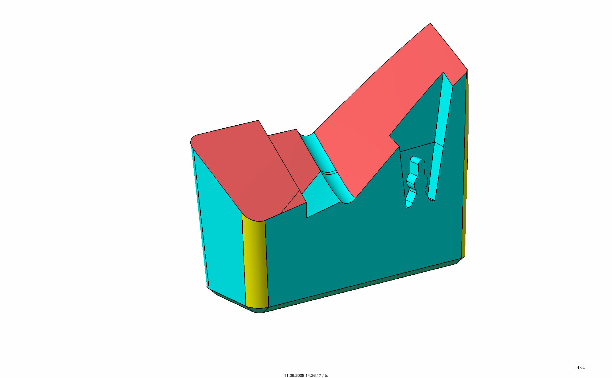

Hallo Zusammen,
habe bisher auf CATIA V5R16SP3 gearbeitet.
Wenn ich im 3D etwas einfärben wollte ging das meist (zu 98%)
reibungslos. Einfach das Feature im Baum (Bohrung, Trennen, Tasche)
usw anklicken, Grafik - Eigenschaften eine Farbe zuweißen und Hurra..
Jetzt arbeite ich auf CATIA V5R16SP8....
was für ein Drama! Wenn ich etwas einfärben will, geht das bei Regelgeometrie ganz gut (also Bohrungen usw). Bei Trennoperationen
funktioniert das einfärben nur, wenn an einer geraden Fläche oder Ebene getrennt wurde. Wurde an einem Flächenverbund getrennt färbt
CATIA entweder gar nicht ein, oder nur einzelne Flächen, aber nicht
die gesamte "Schnittfläche". Zwar wird in Grafik-Eigenschaften die FArbe dargestellt, aber nicht am 3D-Bauteil. Auch nicht, wenn ich
zB ein STP erzeuge, weshalb ich Grafikdarstellungsprobleme ausschließen kann....
weiß jemand Rat???
thomas
PS: hab etzt mal ein Bild mit angehängt, hoffe man erkennt was ich mein,
die gesamten oberen Flächen (+Clip) müssten rot sein. Klick ich jetzt
diese nicht eingefärbten Flächen an (die noch Türkies sind) kommt:
"Für dieses Objekt sind keine Eigenschaften verfügbar"

Hallo Thomas,
anbei genau das gleiche Problem (Beitrag von mir):
http://ww3.cad.de/foren/ubb/Forum139/HTML/002136.shtml
Leider habe ich noch keine wirklich befriedigende Lösung gefunden. Eine Möglichkeit ein bisschen zu tricksen:
Arbeite mit Körpern und boolschen Operationen. Aber auch hier gibt es einen Bug: Hast Du einen Körper als Abzugskörper mit dem Flächenverschnitt und verschneidest diesen Originalkörper mit dem positiven Volumen, so erhälst Du das sch...öne Ergebnis von Dir.
Kopierst Du den Abzugskörper und fügst ihn "als Ergebnis mit Verknüpfung" in Deinem Part ein und verschneidest dann diesen mit dem positiven Volumen, so klappts mit den Farben wieder wie gewohnt (Du musst in dem Fall dem kpl. Körper Deine Farbe geben).
