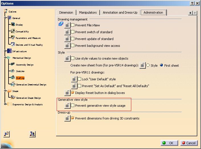

Hallo Leute!
Ich möchte für einige Bauteile Raumrichtungen bestimmen, und auf der Zeichnung darstellen.
Im 3D werden Achsen gezeichnet, die vom Ursprung aus in x,y und z zeigen. Um diese Achsen auf der Zeichnung darzustellen wird in den Eigenschaften 3D-Drahtmodell anzeigen angehakt. Somit sind auch in der Isometrischen Ansicht die Achsen in der richtigen Richtung sichtbar.
Die Achsen (Linien) im 3D sind strichpunktiert und 0.2mm dick.
Im 2D werden diese Linen durchgezogen und 0.7mm Dicke dargestellt.
Wenn man die Linien von Hand formatiert, werden diese nach der nächsten Aktualisierung der Ansicht wieder zurückgesetzt.
Gibt es eine Möglichkeit die Formatierung der Linien von 3D ins 2D zu übernehmen?

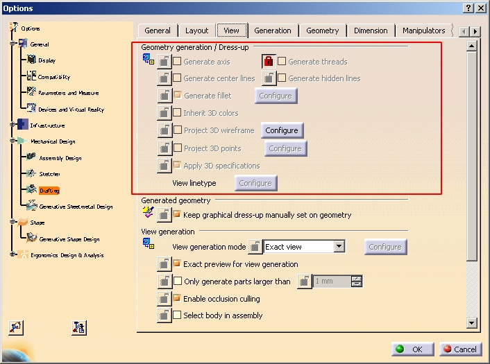

die Zurücksetzung der Eigenschaften nach einer Aktualisierung kommt dadurch zu Stande, dass du über Tools > Options > Drafting > den Haken für "Prevent generative view Style usage" aktiviert hast. (siehe Bild 2) Dadurch deaktivierst du den Standard und CATIA setzt mit jeder Einstellung die Daten auf definierte Werte zurück. Diese können, wenn der Haken aktiv ist unter ... > der Profilkarte View (siehe Bild 1) definiert werden. Ist der Haken nicht gesetzt, dann orientiert sich die Zeichnung am definierten Standard. Zu deiner eigentlichen Frage kann ich dir leider nicht sehr viel sagen, aber du kannst mal unter der Profilkarte "View" die beiden Punkte unter "View from 3D" (ganz unten) probieren, ob sich die Einstellungen auswirken. Ansonsten hab ich auf die Schnelle nichts finden können, was auf dein Problem als Einstellung hindeutet.

Danke für die Genaue Beschreibung. Durch das Aktivieren der Option "Keep graphical dress-up manually set on geometry" und das Deaktivieren von "Prevent generative view Style usage" ist es jetzt möglich eine Formatierung einzustellen, die nach der Aktualisierung erhalten bleibt.
Das erleichtert die Arbeit sehr!
