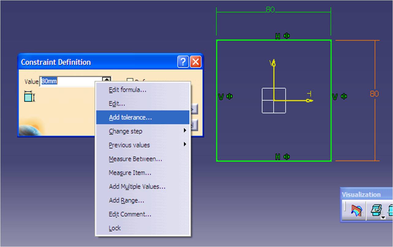

wie kann ich einen Teil (in 3D Modell) Toleranz geben, um danach dieses Toleranz in der Zeichnung gezeigt wird.
Ob das überhaupt geht, frage ich euch??

Die Toleranz kann beim Bearbeiten der Bemaßung z. B. beim Wert Kontextmenü über das  eingegeben werden. Es gibt auch ein Functional Tolerance Application (FTA) mit der man das machen kann.
Beim Generieren der Bemaßung in der Zeichnung, kann man angeben, dass auch die Bemaßungen mit Toleranzen generiert werden sollen. (Es ist kein zeigen).

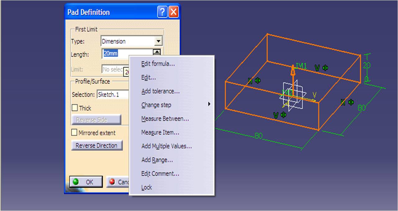

Hallo mosul,
Zum Thema erzeugen von Toleranzen im 3D:
Wenn du ein Maß im Sketcher (Bild_Toleranz_Sketcher) bzw. eine Volumenoperation (Pad, Pocket, etc.) (Bild_Toleranz_Volumen) erzeugst machst du in der Feld in dem der Wert steht der eine Toleranz erhalten soll einen Rechtsklick. Anschließend klickst du auf add Toleranz und gibst die entsprechende Toleranz an. Hinter dem ansprechneden Wert (also hinter dem Maß oder hinter der Volumendefinition) steht dann ein PlusMinus das dir anzeigt das das Maß eine Toleranz hat.

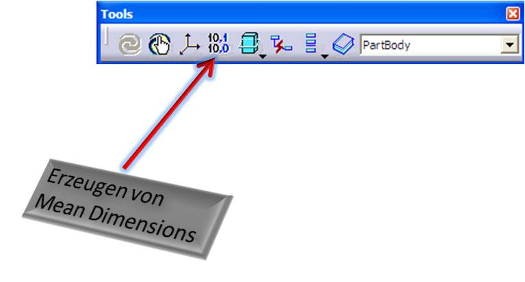

Warum gibts es dann diese Funktion (Toleranz im 3D hinzufügen):
Diese Funktion ist sehr stark, beim erzeugen von Hauptdimensionen (Bild_MeanDimensions). Wenn du zum Beispiel ein Maß hast das 10mm ist und eine Toeranz von + 0,5mm und - 0mm hat, kannst zB der Spritzgießer damit nur bedingt etwas anfangen. Wenn du dieses Maß auch noch als SPC-Maß definierst (dann muss er dieses Maß bei jedem gespritzten Tiel messen und dokumentieren) gibt es keine obere und untere Toleranzgrenze, da das Hauptmaß nicht in der Mitte liegt. Der Button MeanDimensions erzeugt dir (auf Grundlage deiner im 3D angegebenen Toleranzen) dieses Hauptmaß (im obgrigen fall wäre das 10,25mm, +0,25mm, - 0,25mm)
Des weiteren kann mit der Functional Tolerance Application (FTA) eine komplette Toleranzsimulation aufgestellt werden.

Sorry aber deine Aussage ist schlichtweg falsch. Bei den MeanDimensions wird der tatsächliche Wert des Maßes geändert. Die Körperkante wird smoit verlängert bzw. verkürt. Nach einem Update in der Zeichnung passen diese Maße genau zu den Maßen aus dem Modell. Nichts redundate Daten
