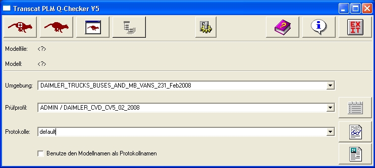

das prüfprofil ist "cvd vehicle" beim q-checker für freigaberelevante bauteile.
ich habe mal ein bild des q-checkers angehängt, vielleicht kann man da ja etwas wegen der konfiguration erkennen. zumindest habe ich dort noch nie etwas eingestellt. habe immer nur auf den knopf "prüfen" geklickt.
das problem sind nicht die "eltern" sondern die "kinder". dieses prüfprofil löscht alle elemente, die nicht direkt oder indirekt mit dem Ergebnisbody verbunden sind.
auserdem stammt das als referenz verwendete element ja eigentlich auch aus einem übergeordnetem produkt und hat in den parts der beschriebenen zsb nichts zu suchen.
ich brauche es ja nur zur positionierung. um bedingungen im produkt zu setzen, müssen die elemente ja in unterschiedlichen parts sein, weil immer zwei parts zueinander positioniert werden.
vielleicht sollte man das vorgehen jetzt nicht unbedingt am prüfprogramm festmachen, sondern eher eine allgemein logische und praktikable lösung finden. so das es gut nachvollziebar und änderungsfreundlich bleibt.
