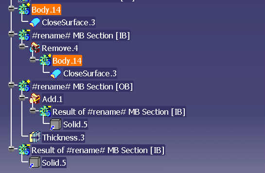

Hallo Zusammen,
Ich hatte schon einige Male folgenden Fall, dass ein Body im Strukturbaum zweimal auftaucht.
Also wirklich dieser eine, es handelt sich um keine Kopie oder etwas ähnlichem.
In den Bildern seht ihr diesen Fall:

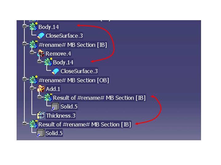

- "Body.14" ist über Boolsche Operationen verbaut (so wie ich es wollte), taucht aber nochmal eigenständig auf
- Das gleiche mit Body "Result of #rename# MB Section [IB]"
Wenn ich nun den "störenden" Body löschen will, dann markiert und löscht er natürlich beide "Instanzen" (oder wie man das auch nennen mag)
Weiss jemand wie man das Poblem beseitigen kann?
CATDUA hat nichts gebracht.

Handelt es sich beim Hauptkörper um einen "Hybrid-Body" bzw ist Hybdrid-Design aktiviert?

Hallo sunsetman,
wie sowas zustande kommt kann ich mir garnicht erklären.
Als Lösungsvorschlag würde ich dennoch gerne folgendes unterbreiten:
* Kopieren des Bodys, den Du behalten möchtest.
* über diesem dann "einfühgen spezial - wie im Teiledokument angegeben"
* jetzt solltes Du die doppel Dinger löschen können. Ohne das dein Feature weg ist.

Nein, Hybrid Design ist deaktiviert und es gibt keine Geometrien die aus einer Umgebung mit aktiviertem Hybrid Design stammen könnten.

... Hat funktioniert mit dem austauschen der bodies. Danke
Andererseits schon komisch dass einem V5 immer wieder solche eier ins nest legt
