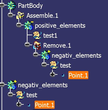

wir haben ein immer wieder auftretendes Problem in R14. Beim benutzen
von Boolischen Operationen wird im eigentlich leeren und nicht verwendeten Hauptkörper eine Kopie abgelegt. Dort Liegt dann der Körper auf den man die Boolische Operation angewendet hat direkt unter dem Hauptkörper, also ohne die Funktion.
Normal:
Hauptkörper
Körper.1
  - Zusammenbauen.1
      - Körper.2
Hier:
Hauptkörper
  - Körper.2
Körper.1
  - Zusammenbauen.1
        - Körper.2
Man bekommt den Körper.2 aus dem Hauptkörper nicht raus, ohne auch den Körper.2 in Zusammenbauen zu löschen.
Das tritt immer wieder auf und ich keine Ahnung wie mans verhindert oder wie man das wieder voneinander löst

Du mußt vor dem Zusammenfügen in Strukturbaum an der richtigen Stelle Stehen! (in deinem Fall Körper1)
Standardmäßig springt CATIA auf den Hauptköper bzw. füht in dort ein.
PS: normal darf ein Part keinen leeren Hauptkörper haben!!! (bei uns verboten)

Fuer das Problem mit den Boolschen Operationen:
* Erstens den Koeper, zu dem man was hinzufuegen oder von dem man was abziehen will, zum aktuellen Koerper machen (Define in work object..)
* Dann den Koerper, den man hinzufuegen oder abziehen will, anklicken, rechte Maustaste --> koeper.objekt --> (z.B.) Add ...
In der erscheinenden Auswahlliste steht dann immer der Aktuelle Koerper da, wo er stehen soll. Das hat sich bewaehrt und ich hoffe, es hilft bei dem Problem.

    nochmals zurück zum eigentlichen Thema: Ich habe mittlerweile einen Bug in der R14 gefunden (in R16 OK), der mit diesem Problem zusammenhängen könnte.
    Folgendes Szenario:
    - einen Körper mit beliebiger Geometrie machen. Das letzte Feature im Körper ist ein geometrical Set
    - Einen weiteren Körper mit beliebiger Geometrie erstellen
    - Den ersten Körper als Work Object definieren. Wichtig: den Körper, nicht ein Feature!
    - Den zweiten Körper mit boolescher OP hinzufügen.
    Ergebnis: der Körper, der hinzugefügt wurde ist nun zweimal im Baum.

    Code:
    Genau das ist der Grund, warum bei UNS Hybrid Body verboten ist !!
    Es gibt noch ein paar mehr solche "komischen" Effekte, die bei Hybrid Body auftauchen.

    Das mit den Gewichtanalysen im Product ist so nicht mehr ganz richtig!
    Seit R14 gibt es in den Part Properties auf der Registerkarte "Mechanical" die Option "Only main bodies" wenn die ausgeschaltet ist, sollte CATIA auch alle anderen Bodies mit Solids in die Berechnung einbeziehen.
    Das Problem mit dem doppelten booleschen Körper ist früher schon einmal beschrieben worden. Im Zusammenhang mit PowerCopy konnte es passieren, daß ein Körper zweimal im Baum auftauchte. Einmal nur der Body und einmal mit einer booleschen Operation. Mittlerweile (R14 > Sp5 / R16) kann ich das Problem nicht mehr nachvollziehen...

    Ich habe mal ein solches Beispiel mit einer solchen "komischen" Wirkung angehaengt. Was ist hier passiert ?
    Ich habe in einem Body ein geoSet erzeugt. Dann habe ich den Body von einem anderen Body abgezogen --> der Body wurde quasi als Kopie eingefuegt, das Original bleibt erhalten. Dass es sich wirklich um ein und denselben Body handelt, kann man festsellen, wenn man in einem der geoSets (es ist gleichgueltig in welchem), einen Punkt erzeugt, der erscheint in beiden Sets.
    Wo bitte ist das logisch, verstaendlich, methodisch und uebersichtlich ????

    Die komische Wirkung ist genau der von mir beschriebene Bug (s.o.). Bugs sind eigentlich nie logisch, verständlich oder methodisch (obwohl man diesen durchaus methodisch einsetzen könnte)
    GS konnte man schon vor der Arbeitsmethode Hybrid Design in Bodies einfügen. Sorry, wenn ich Deine Bedenken einer diesbezüglichen Arbeitweise nicht teile. Mit einem GS in einem Body kann ich diesem z.B. ein eigenes Koordinatensystem zur Positionierung innerhalb des Parts mitgeben. Das macht vielleicht selten Sinn, aber manchmal halt doch.
