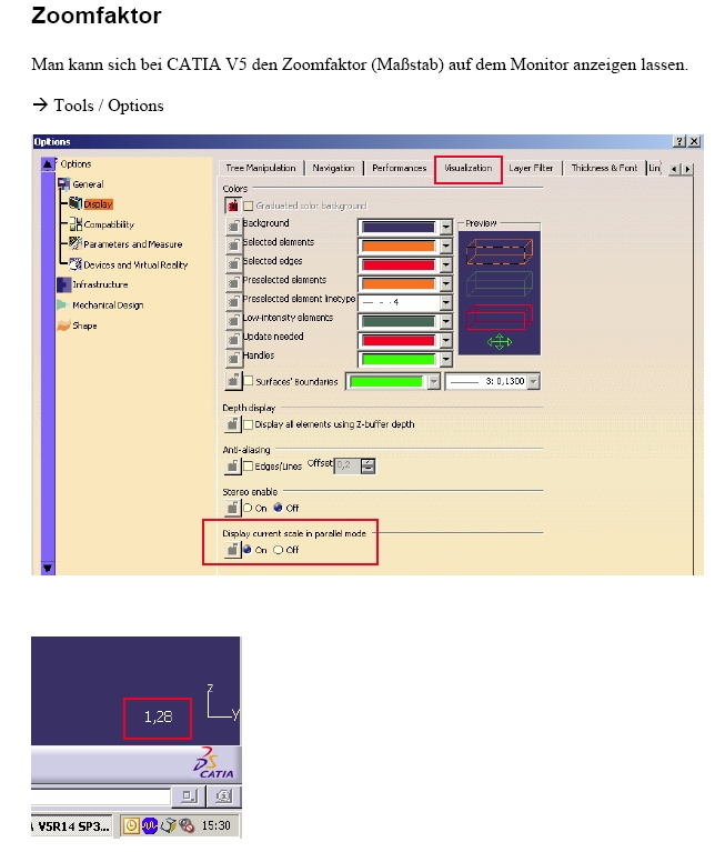

hallo,
ich hab mal wieder eine frag und zwar hat catia v5 r16 eine funktion wie ich mir meine geometrie in original größe anzeigen kann?
so wie fit all in, nur das ich durch die funktion in meinen 3d-model 50mm auch auf dem Bildschirm als 50mm angezeigt bekomme!
über schnelle antworten würd ich mich sehr freuen...

AFAIKAs far as i know (So viel ich weiss) gibt es diese Funktion in CATIA nicht.
Workaround: Unter Tools -> Optionen -> Allgemein -> Anzeige -> Darstellung "Aktuellen Maßstab im Parallelmodus" aktivieren und von "Hand" auf 1:1 zoomen.

Hallo Fuchsigerfuchs,
vielleicht hilft Dir folgende Voreinstellung beim Zoomen:
Tools / Optionen / Allgemein / Anzeige / Darstellung:
"aktuellen Maßstab in Parallelmodus anzeigen"
Dann erscheint der Maßstab rechts unten beim Achsenkreuz.

erstellt am: 08. Mai. 2008 14:21    Editieren oder löschen Sie diesen Beitrag!  <-- editieren / zitieren -->   Antwort mit Zitat in Fett Antwort mit kursivem Zitat    Unities abgeben: 1 Unity (wenig hilfreich, aber dennoch)2 Unities3 Unities4 Unities5 Unities6 Unities7 Unities8 Unities9 Unities10 Unities Nur für Fuchsigerfuchs 10 Unities + Antwort hilfreich
hallo,
hier kannst du den zoomfaktor anzeigen lassen...
gruss
thomas
ich hab mal ein bißchen geforscht: es gibt einen Befehl für die Befehlszeile unten rechts.
Hier mußt Du in der deutschen Version
B:Maßstabsebenen
eingeben. Dieser Befehl macht genau, was Du willst. Den englischen Befehl weiß ich nicht, aber ich versuchs rauszukriegen.

in der Englischen Version muss man eingeben:
c:scale planes

erstellt am: 08. Mai. 2008 16:16    Editieren oder löschen Sie diesen Beitrag!  <-- editieren / zitieren -->   Antwort mit Zitat in Fett Antwort mit kursivem Zitat    Unities abgeben: 1 Unity (wenig hilfreich, aber dennoch)2 Unities3 Unities4 Unities5 Unities6 Unities7 Unities8 Unities9 Unities10 Unities Nur für Fuchsigerfuchs 10 Unities + Antwort hilfreich
die gegebenen Antworten sind nur der halbe Weg. CATIA weiß ja nicht was für ein Monitor am Rechner hängt. Um das CATIA mitzuteilen, muss man noch in der ENV-Datei rumeditieren. Siehe auch:
http://ww3.cad.de/foren/ubb/Forum133/HTML/001533.shtml
Nicht aufgeben, wenn man den richtigen Beitrag nicht auf Anhieb findet. Der von bjs vom 3. August 2004 bringt die Lösung.
