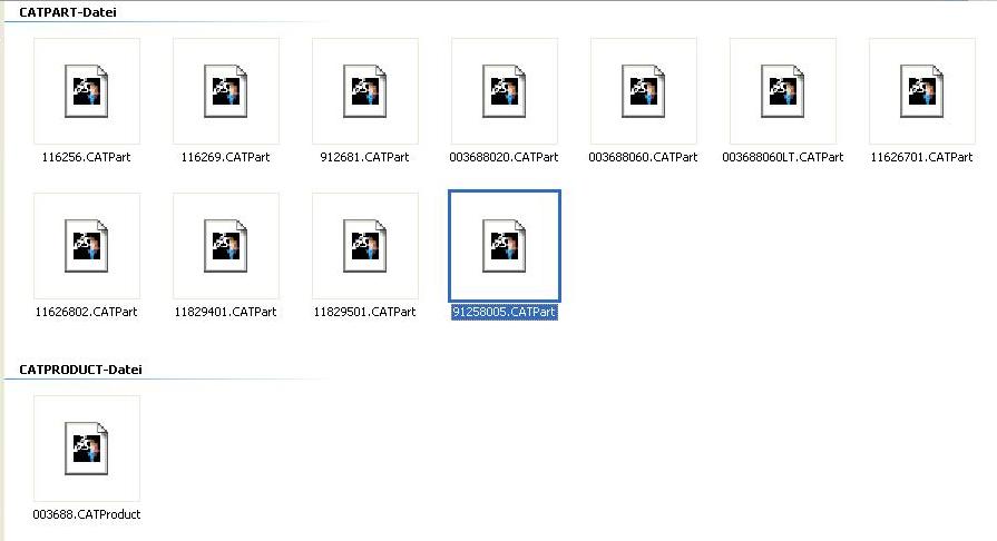

habe gestern einen neuen Release installiert, und danach die Dick defragmentiert. Seit diesem Moment erkennt CATIA ihre Parts und Products nicht mehr. Die Symbole waren "unbekannt" und beim ersten Aufrauf habe ich CATIA als zuständiges Programm definiert. Aber die Symbole sind trotzdem nicht so wie die schon immer waren und as gibr keine Vorschau weder im Explorer noch in CATIA. Was ist los?

Hast Du eventuell zwei unterschiedliche Versionen auf der Kiste
Versuche es mit cnext/regserver aus der entsprechenden Version, mit der Du standardmässig arbeiten willst.

Das dürfte das gleiche Problem (mit Lösung) wie hier sein.

Danke, hat alles super geklappt!

nach der Installation von R16 hat es bei mir alles super geklappt. Jetzt habe noch R18 drauf gepackt und ... unter Admin ist alles gut, aber unter meinem Benutzer habe ich Vorschau da, CATIA erkennt auch alle Dateien (oder halt Dateien erkennen zu welchem Programm die gehören), aber die Icons von CATParts und CATProducts sehen wie STEP- und IGES-Files aus. Das ist natürlich nicht so tragisch, aber schon mal ziemlich komisch. Weiss jemand Rat?
PS Und das Komische dabei ist, dass ich gerade auf dem Rechner von meiner Kollegin jetzt R16 installiert habe - alle Symbole und Funktionen sind da.

Habe jetzt auch probiert nicht R14 sondern R18 mit "-regserver" "aktiv" zu machen - nix gebracht. Weiss jemand Rat?

vielleicht hilft Dir dies:
http://ww3.cad.de/foren/ubb/Forum140/HTML/001163.shtml#000003
