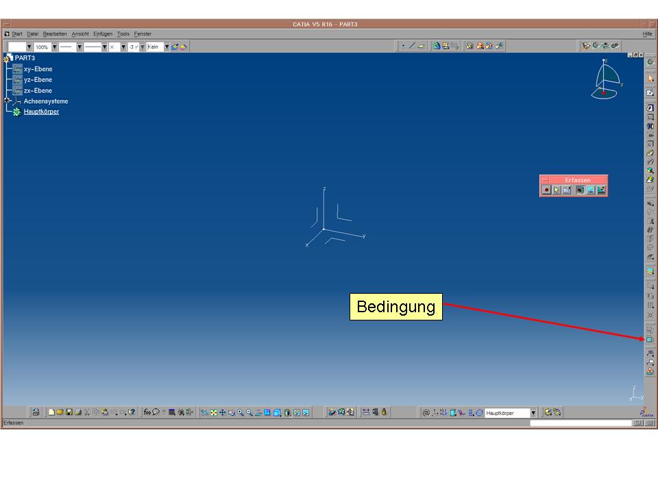

Mir geht es hauptsächlich darum, wenn von einem Kunden eine Änderung kommt (also ein neues Part (welches Teilenummer und Änderungsstand im Körper trägt) dann einfach und sauber in unseren weiteren Zusammenbauten eingeflochten werden kann, ohne daß man den Überblick verliert.

Mit der Funktion "Bedingung" kann man wie im Produkt arbeiten. Den einen Körper fixieren und den anderen daran ausrichten. Ich hoffe du kommst zurecht.

Bedingungen ist ein guter Weg, zum positionieren kann man auch den Kompass auf das neue Teil setzen, auf den Kompass doppelklicken und mit dem sich öffnenden Fenster kann man dann exakt positionieren(das Teil muß angewählt sein).

Hallo Holger
Du schreibst "einen Körper fixieren". Aber wie geht das?
Ich habe diese Frage schon einmal hier[URL=http://ww3.cad.de/foren/ubb/Forum139/HTML/002555.shtml[/URL] gestellt. Mit Bedingungen positionieren klappt.
Fixieren eines frei beweglichen Körpers finde ich jedoch nicht.
Euer Kuno2
bgrittmann
Beiträge: 12206
CATIA V5R19
erstellt am: 10. Mrz. 2008 19:52    Editieren oder löschen Sie diesen Beitrag!  <-- editieren / zitieren -->   Antwort mit Zitat in Fett Antwort mit kursivem Zitat    Unities abgeben: 1 Unity (wenig hilfreich, aber dennoch)2 Unities3 Unities4 Unities5 Unities6 Unities7 Unities8 Unities9 Unities10 Unities Nur für Tiberius 10 Unities + Antwort hilfreich
Schaltfläche "Bedingung" anklicken, Kante oder Fläche des zu fixierenden Körpers anklicken, fertig (solange kein 2. Element angeben wird wird das Element fixiert)

Du hast recht,
wenn man ihn nur fixiert kann man den Körper immer noch mit dem Kompass verschieben ohne dass er danach wieder zum Ursprungspunkt zurückkehrt. Deshalb musst du dein "Fixkörper" mit Bedingungen an dein Achenkreuz ausrichten und positionieren. Danach kannst du den wirklich nicht mehr mit dem Kompass verschieben. Alle weiteren Körper dann an deinem Fixkörper ausrichten. Ich hoffe ich konnte dir helfen.
