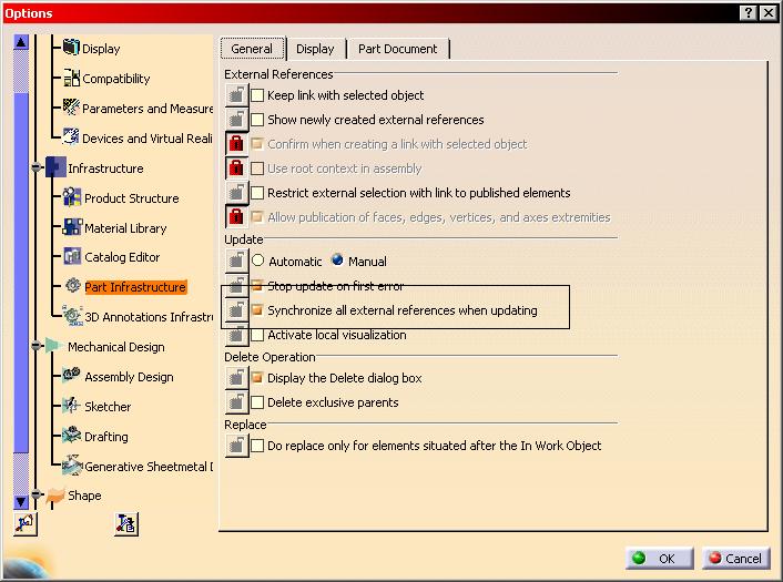

existiert ein Befehl, um alle Bauteile einer Baugruppe im AssemblyDesign respektive DMU Kinematics zu aktualisieren?
Zuerst habe ich ein Skeleton Modell erstellt und darin alle wichtigen geometrischen Elemente wie zum Beispiel Drehachsen, Ebenen,.. publiziert.
In den Bauteilen habe ich diese dann als External References eingefügt (Paste with Link), die Geometrie der Bauteile stützt sich auf diese Elemente.
Nun habe ich eine Baugruppe mit éinigen Bauteilen, die alle nach diesem Skeleton parametrisiert sind.
Wenn ich an diesem Skeleton eine Änderung mache, muss ich jedes Bauteil einzeln öffnen, um die externen Links zu synchronisieren, was bei den vielen Bauteilen ziemlich zeitraubend ist.
Kennt jemand eine Möglichkeit, alle Links innerhalb der Baugruppe auf einen Schlag zu synchronisieren?

du musst erstmal unter Tools > Options > Infrastructure > Partdesign > Synchronize all....(siehe Bild) muss aktiv sein.

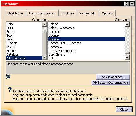

Unter View > Toolbars > Costomize > Commands > All Commands gitb es mehrere Update-Funktionen und eine davon aktualisiert Constraints und Geometrie etc. (siehe Bild).
Vielleicht hilft dir das schon weiter.

genau dieses Häckchen habe ich gesucht! Problem gelöst
Vielen Dank!
