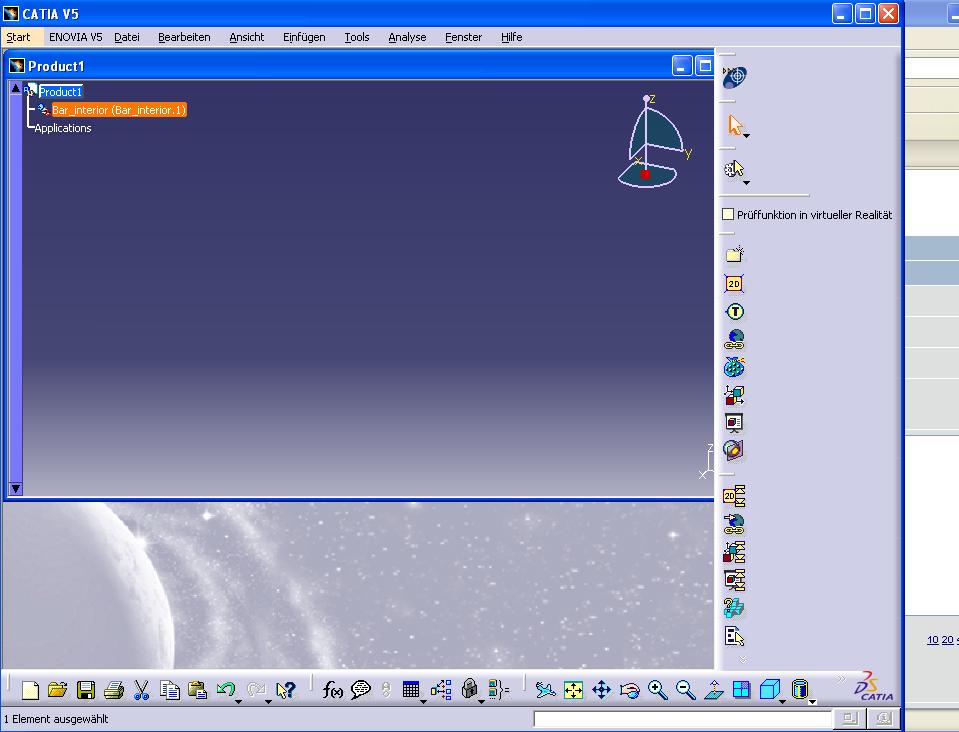

Hallo Z!nni,
wenn Du es auf die von CEROG beschriebene Weise eingefügt hast, dann erscheint die Geometrie im 3D-Raum und die Komponente als Name im Baum.
Gruß Sven

Morgen,
du öffnest ein neues Produkt, klickst erst auf "add existing componete", dann auf das Produkt in dem du die Komponente einfügen möchtest (ich schätze in deinem Fall auf die obeste Instanz im Baum). Jetzt sollte ein Fenster aufgehen in dem du das cgr-File auswählen kannst und dann nur noch ok.
Jetzt sollte dir CATIA das cgr visualisieren (Wie CEROG schon sage nur VISUALISIEREN)
Zum umwandeln in ein 3D Part gibt es Makros (die Datenquali ist aber dann sehr schlecht)

erstellt am: 20. Feb. 2008 09:33    Editieren oder löschen Sie diesen Beitrag!  <-- editieren / zitieren -->   Antwort mit Zitat in Fett Antwort mit kursivem Zitat    Unities abgeben: 1 Unity (wenig hilfreich, aber dennoch)2 Unities3 Unities4 Unities5 Unities6 Unities7 Unities8 Unities9 Unities10 Unities
Also erstmal vielen Dank für eure Antworten
Ich bekomme es aber immernoch nicht in 3d angezeigt
(siehe screenshot im Anhang)
Es geht um folgendes.
Ich habe einen 3dchat für meine Community gekauft und ich darf
wenn ich es kann das Innenleben beabeiten (die Stadt)
Daher würde ich es gerne in 3d ansicht haben, dass ich sehe was
ich Baue.
Da ist die Quali nicht so Wichtig, wenn ich es Umwandeln könnte.
Ich könnte es durch meine gebauten Gebäude wieder ausgleichen.
Daher brauche ich dringend eure Hilfe
Ich zeige mich auch in irgendeiner Art und Weise erkenntlich.
Will doch nur das es funzt
Liebe Grüße Z!nni
