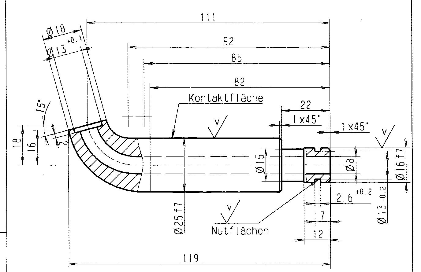

ich habe ein gebogenes Werkstück, wobei ich aber zwei Unterschiedliche Startpunkte der Radien habe.
Was ich sagen will ist das der kleinere Radius 7mm später anfängt gegenüber dem großen.
Wie muss ich vorgehen?

ich verstehe irgendwie dein Problem nicht bzw. kann ich nicht nachvollziehen was du machen möchtest. Was meinst du mit der Radius fängt früher an? Mir ist nicht wirklich klar was dabei rumkommen soll.

es ist ein Rundes Gebogenes Werkstück, wobei der äußere Radius bei 85mm anfängt und der innere bei 92mm.
Der Durchmesser ist 25mm und vorne an der Bigung läuft es auf 18mm aus.
Und ich möchte dieses Teil mit einer Leitlinie erstellen.

Kann sein,dass ich zu dumm bin aber irgendwie verstehe ich es nicht.
Du schreibts, dass dein Werkstück gebogen ist also sprechen wir schonmal vom SheetMetalDesign.?!
Du schreibst es sei rund gebogen mit nem äußeren von Radius 85mm und nem inneren von 92mm? kapier ich nicht! Wovon ist dieser Radius? Reden wir von einer Art Rohr welches gebogen werden soll oder sprechen wir von einem Bleches welches zu einer Art Rohr bzw Führung gebogen werden soll?  Dann schreibst du, dass der Durchmesser 25mm und vorne an der Biegung läufts auf 18mm hinaus. Möchtest du eine Art Trichter machen? Ich verstehe es einfach nicht. Um dir helfen zu können musst du die Zusammenhänge einfach ein wenig besser formulieren/erklären.

ein Bild sagt mehr als 1000 Worte.

Habe euch mal ein bild angehängt.

geb-rohr.zip
So wie hier?
