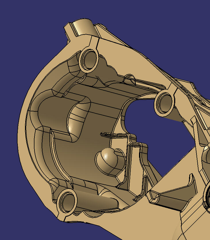

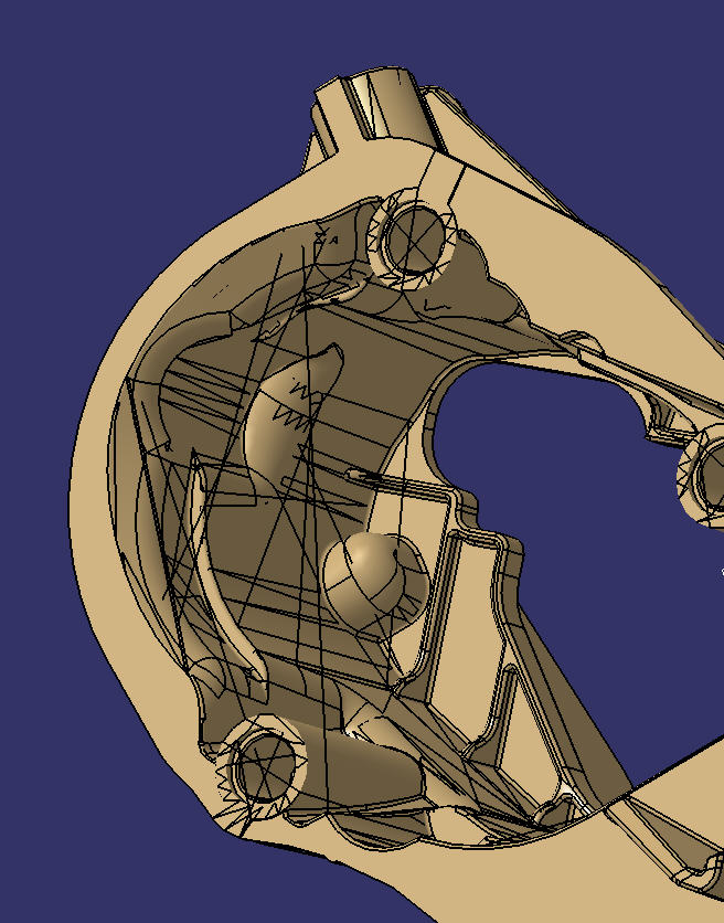

wir haben an einem unserer CATParts ein Darstellungsproblem. WIr arbeiten in der Daimler Powertrain Standard Umgebung. Die Usersettings habe ich schon einmal gelöscht. Das Problem mit diesem Teil besteht jedoch auf allen Maschinen.
Rufe ich das Teil auf werden Elemente angezeigt, die normalerweise nicht angezeigt werden sollen. Ich weiss doof ausgedrückt. Die Elemente haben eine Verbindung zu Verrundungs-Features im Modell. Aus dem angehängten Bild erkennt man mehr.
Kopiere ich das Part mit Result in ein neues Part sind die Elemente weg.
Was kann das sein? Ich habe anfangs auf Settings-Einstellungen getippt, da das Teil in der Daimler Global Umgebung einwandfrei aussieht.

Hallo Jürgen,
auf welchem Release seid Ihr denn?
Wir hatte auf R16 das selbe, ich glaube es sind reine Grafikfehler, aber manchmal ließen sich dann z.B. Kanten nicht selektieren zum Verrunden. Es reicht meistens schon, das Modell zu schließen und neu zu öffnen. In R17 ist es weg.

wir sind Daimler konform auf R16. Glaube auch nciht, dass es am Release liegt. In der Daimler Standard gibt es ja keine Probleme. Daher Vermutung Settings.
Allerdings sagt der User es hätte auch in der Powertrain Umgebung schon mal funktioniert.
Alles etwas seltssam

Hallo Jürgen,
glaubs mir, es ist eindeutig das Release. Es macht es auch mit alten Modellen und im neuen Release sind die R16 erzeugten Modelle wieder in Ordnung. Kann sein, dass ein Servicepack den Fehler behebt, aber die, die wir hatten, brachten nix. Erst R17.

Aber wie kommt es dann, dass es in einer anderen Daimler-Umgebung, nämlich in der globalen, mit dem gleichen Release zu keinen Problemen kommt?

wie sieht es denn aus wenn man noch ein Feature reinbaut?
Ist dann alles wieder i.O.?
Kenne sowas von R16 & R14.
Im Shading sieht es zerschossen aus, die Isoparameter laufen aber glatt.
Nach der nächsten Teilmodifikation ist wieder alles in Ordnung.

Ich habe mal einen Intersect mit eingebaut. Danach sah es wieder normal aus.
Aber wo liegt die Ursache? Catia-Bug oder ein anderes Problem?

ich tippe auf einen bug in der Grafikengine.
Man kann ja im GSD die Flächen ableiten und dort sehen sie auch wieder gut aus.
