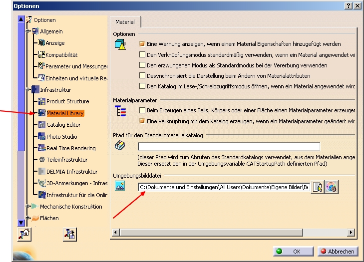

Servus,
ist es möglich den Ground mit einem JPG zu belegen?
Das soll den Effekt haben, dass ich (wenn die Darstellung auf material steht) als Spiegelung im Bauteil das JPG sehe.. (zB eine Straße oder Bäume)
Für Tipps wär ich Dankbar...

Hallo Shaft,
ja das geht. Einfach den Pfad in den Tools / Optionen ändern, siehe Anhang.

Perfekt...
Das meinte ich
Vielen Dank
Das gibt natürlich 10 Punkte
