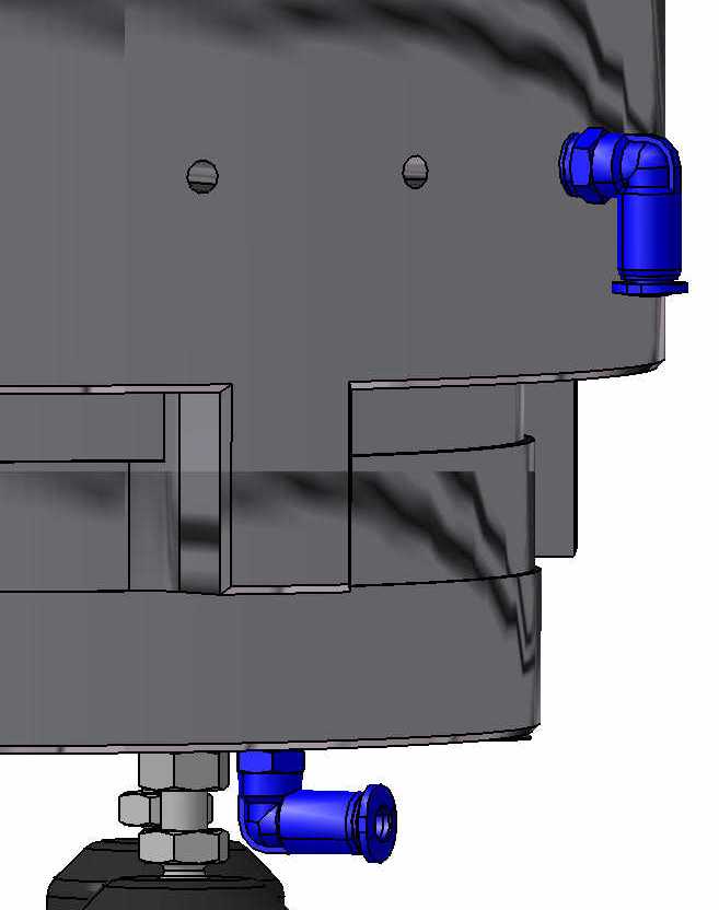

ich kämpfe irgendwie mit meiner Catia (V5R16) und sie scheint zu gewinnen ;-)
also ich versuche einen Schlauch von einem Verbindungsstück zum anderen zu legen, und dabei einen bestimmten Bogen zu definieren.
Ein Bild hab ich angehängt.
Mein Problem ist, dass ich zwar einen Schlauch generiert bekomme, dieser aber irgendwie undefinierte Abmaße hat und nicht direkt an die Öfnungen der Verbinder geht. Wie muss ich denn sowas handhaben?
Danke euch

Hallo ernadiekuh,
wie machst Du denn den Schlauch? Wenn Du ihn mit einer Translation oder eine Rippe machst, achte drauf, dass das Profil unbedingt auf einer senkrechten Ebene zur Leitkurve steht.

Hi Mörchen,
ich mache das mit dem "Tubing Design"
da klicke ich auf "route a tube". und dann wähle ich startpunkt und endpunkt mittels mausklick aus :-(
Bin leider noch nicht so gut im Umgang mit Catia--- also kann es sein das ich da auch auf dem Holzweg bin
Was du da beschrieben hast sagt mir irgendwie leider garnix

Hallo ernadiekuh,
... und von Tubing Design hab ich leider keine Ahnung. Aber ich könnte mir vorstellen, dass Du die Mittellinie des Schlauchs vorgeben musst. Da würde ich aus jedem Anschluss ein kleines Stück grade raus gehen, bevor Du in die Kurve gehst. (Ist aber nur geraten...)
