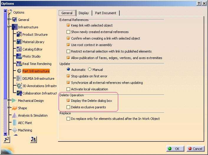

möchte ich (bsp.weise) eine Remove-Operation eines Körpers ausführen, so sind im erscheinenden Auswahlfenster immer die Optionen "Exklusive Eltern löschen" sowie "Gruppierte Elemente löschen" aktiviert.
Jetzt möchte ich allerdings vorwiegend den Körper unter der Remove-Operation behalten.
Gibt es die Möglichkeit, in den Optionen das irgendwie zu steuern, so dass er grundsätzlich den Körper behält, sprich dass die Option nicht grundsätzlich im Auswahlfenster markiert ist?

Servus,
ja gibt es. Siehe Anhang.
Gruß Daniel
