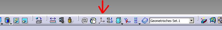

Hallo, ich habe nach Anleitung im Buch mir eine Standarddatei Origin eingerichtet. Mein Problem: meine erstellten Achsen haben, wie sonst auch bei offenen Profilen, jeweils zwei schwarze Punkte. Im Buch sind diese aber nicht dargestellt. Gibt es in Grundeinstellungen die Möglichkeit die Endpunkte auszublenden?
Vielleicht kann mir da einer weiter helfen.

wenn Du die Achsen konstruiert hasst haben sie auch Enpunkte.
Ein "normales" Achsensystem kriegst Du auf Knopfdruck.

Jedenfalls ist es sinnvoll, das Achsensystem im 3D mit dem Befehl "Einfügen / Achsensystem" zu erzeugen.

Du kannst das, was Herr Kornprobst zum Thema Startmodell bzw. die Anleitung zur Erstellung eines Startmodelles getrost vergessen.
Startmodelle ( seine origin.CATPart) werden dann verwendet, wenn die Anwender bestimmte Strukturen einhalten müssen. Also z.B. im Part Besign Modellierung in einem 2. Body, nicht im Hauptbody oder die Verwendung bestimmter geometrischer Sets.
Benötigst du nur ein Achsenkreuz, so ist das Startmodell überflüssig, da in den Optionen eingestellt werden kann, daß ein Achsenkreuz automatisch erstellt werden soll.
Bei ihm geht es darum, daß du in der nächsten Übung lernst, mit einem Startmodell zu arbeiten. Mehr nicht.

ich danke allen die sich mit meiner Frage nach den schwarzen Endpunkten in einem Origin, Gedanken gemacht haben. Meine Absicht war schrittweise etwas nach zu vollziehen, wie beschrieben und auch optisch zum gleichen Ergebnis zu kommen.
Das mit den ausgeblendeten Endpunkten hat sich geklärt, denn man braucht nur den Darstellungmodus ändern ( ohne Kanten ) dann werden die Endpunkte nicht mehr angezeigt.
Diese Erkenntnis ist nicht von mir sondern von Herrn Kornprobst.
