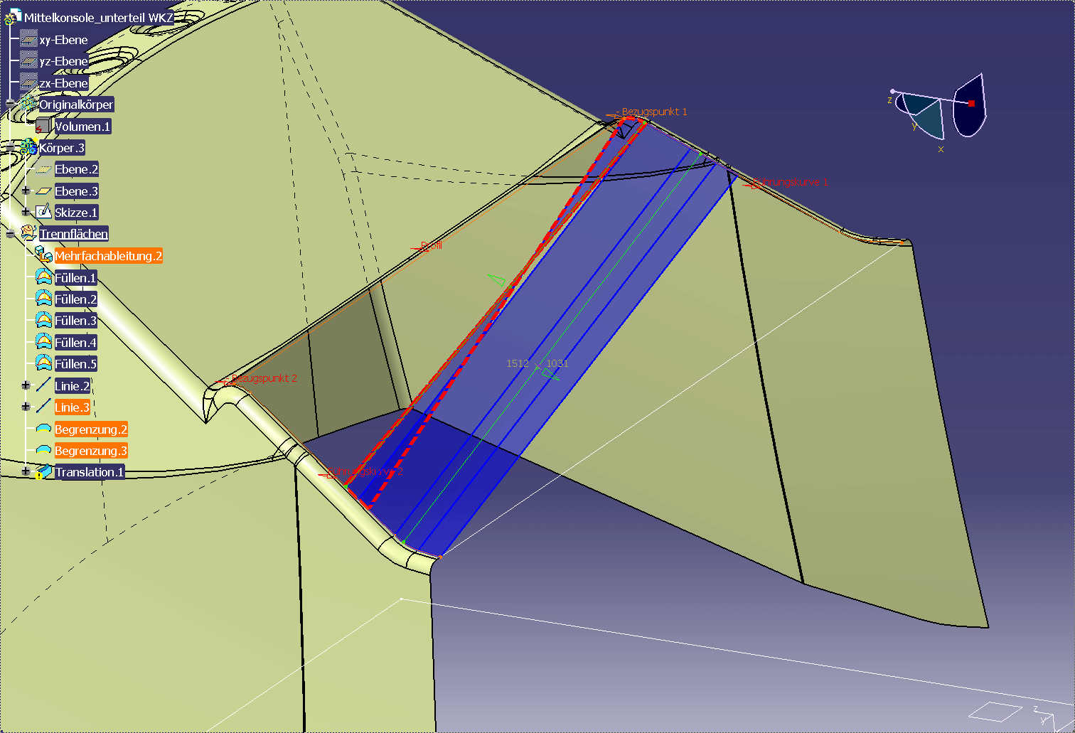

Ich reg mich hier grade mal wieder mit meiner Freundin auf... Ich verteh ihre Logik einfach nicht. Vielleicht kann mir jemand anhand vom aktuellen Beispiel warum sie nicht so will wie ich, alle anderen tun es doch auch
Das bild versteht sich eigentlich von selbst aber trotzdem.
Das Profil(einfache Linie) soll entlang der 2 Kurven (je eine links und Rechts) runter gehen und die entsprechende Fläche erzeugen.
Füllen geht nicht da es eine Berglandschaft, entschuldigung zu Neudeutsch "freeformfläche" erzeigt.
gruss marques

Part3.rar
Hallo Rene Beim Versuch mit Füllen hatte ich eine Umlaufende Begrenzung um die Partie bis zum Strich unten wo das Teil aufhört. Da gabs in der Mitte aber eine Kuppel, bzw. die Fläche ist nicht gerade gewesen. Die seitlichen Begrenzugen sieht man auf den Bild im Strukturbaum (Begrenzung1 und 2) also die aktuellen, die umlaufende hab ich wieder gelöscht.
Ich krieg einfach die Aufbaulogik für Flächen nicht in griff, irgendwie mach ich da was grundsätzliches falsch glaub ich.
/edit:
Hab mal die Flächen hochgeladen, eventuell mag es mir wer zeigen, aber bitte so das man es auch nachvollziehen kann, bringt mir nix wenn es hier geht in 2 tagen steh ich wieder da *g* Vielen Dank für die mühen.Da rene Release 16 hat, hab ich noch n IGES eingefügt.
gruss marques

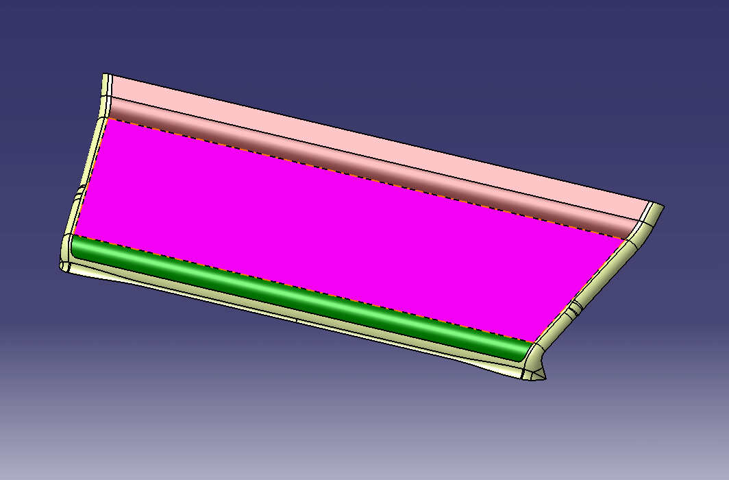

hi,
mit vier füllflächen bekommst du deine konsole sauber geschlossen.
siehe bild
ps: meide sweeping

hallo
mmh kann man also sagen es liegt an den Flächen (das man 4 operationen braucht) ? Werd ich mal so lösen, danke Steinbeisser /Ü's sind unterwegs
Trotzdem CATIA soll doch in flächen so unheimlich stark sein? das is doch grad für Sweep n Traumbeispiel?.
gruss marques

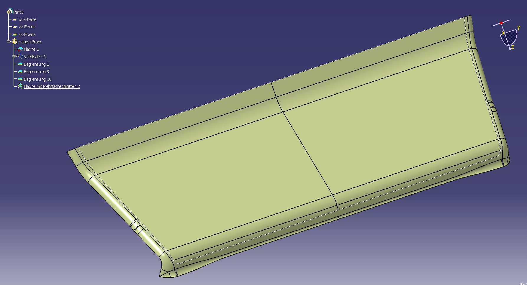

erstellt am: 29. Jan. 2008 07:49    Editieren oder löschen Sie diesen Beitrag!  <-- editieren / zitieren -->   Antwort mit Zitat in Fett Antwort mit kursivem Zitat    Unities abgeben: 1 Unity (wenig hilfreich, aber dennoch)2 Unities3 Unities4 Unities5 Unities6 Unities7 Unities8 Unities9 Unities10 Unities Nur für marques_CH 10 Unities + Antwort hilfreich
geht auch alles mit einer Funktion. Mit "Fläche mit Mehrfachschnitten"

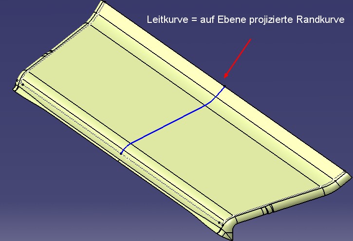

erstellt am: 29. Jan. 2008 08:20    Editieren oder löschen Sie diesen Beitrag!  <-- editieren / zitieren -->   Antwort mit Zitat in Fett Antwort mit kursivem Zitat    Unities abgeben: 1 Unity (wenig hilfreich, aber dennoch)2 Unities3 Unities4 Unities5 Unities6 Unities7 Unities8 Unities9 Unities10 Unities Nur für marques_CH 10 Unities + Antwort hilfreich
Hallo Marques,
konnte gestern abend leider nicht das Part ausprobieren. Mit der richtigen Leitkurve funktioniert der Befehl tadellos, siehe Anhang.
Also nicht gleich die CATIA in Zweifel ziehen!
Mörchen
