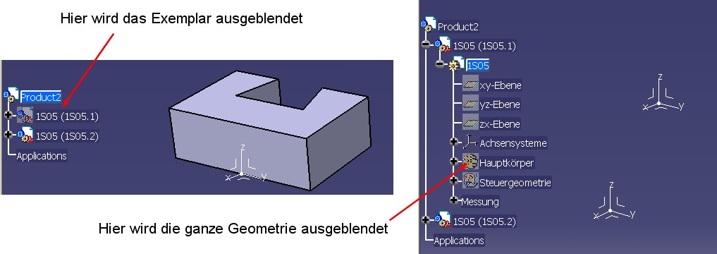

Hallo Zusammen,
ich versuche in Moment eine Baugruppe zu erstellen, die aus 2 gleichen Unterbaugruppen zusammengesetzt ist, vobei bei der einen Baugruppe einige Teilen ausgeblendet werden müssen. Wenn ich versuche die gewünschten Teilen auszublenden, werden die gleiche Teilen aus der anderen Unterbaugruppe mitausgeblendet. Ist das immer so oder gibt es irgendwelchen Tricks?

Hallo Ivanoff,
wichtig ist, dass man die Komponente im Baum verdeckt und nicht den Part. Wenn Du in der Geometrie selektierst, erwischt Du immer den Körper und dann ist das gesamte Teil weg und damit alle Exemplare.

Hallo Ivanoff,
ich hab die Optionen durchsucht, aber nichts gefunden, was das Verdecken im Produkt beeinflussen würde. (Heißt aber nix, vielleicht gibt es doch was...)
Zur Illustration habe ich nochmal einen Screenshot hochgeladen, um den Unterschied bei der Selektion zu zeigen.

Hallo Mörchen,
ich habe es heute anderes gemacht. Old School is klar!
Einfach rechte Maustaste im WExplorer -> Kopieren und Kopie von der Baugruppe erstellt Diese Kopie habe ich in der Hauptbaugruppe eingefügt und schwuptidup ging es! Ich glaube das Problem taucht nur auf, wenn eine Baugruppe zwei gleiche Unterbaugruppen besitzt und dabei auch beide  gleich genannt!
