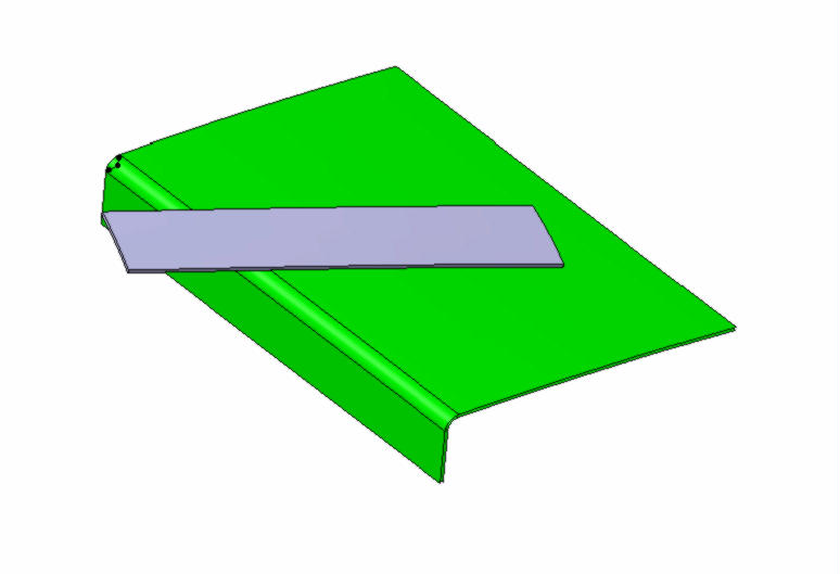

Hallo an alle
Ich möchte (in V5 R17 )einen Blechstreifen über einer vorgegebenen Kontur verbiegen um zu sehen wo ich theoretisch "ankomme"
Mein Problem dabei ist, der Blechstreifen liegt schraeg zur Biegeschablonenrundungsachse und die Biegeschablonenkontur sollte änderbar sein.
Bis jetzt habe ich konstruktiv noch kein erfolgreiches Ergebnis.
Wie sollte ich die Sache angehen?
Ein Bild zum ( hoffentlich ) besseren Verstaendnis dabei.

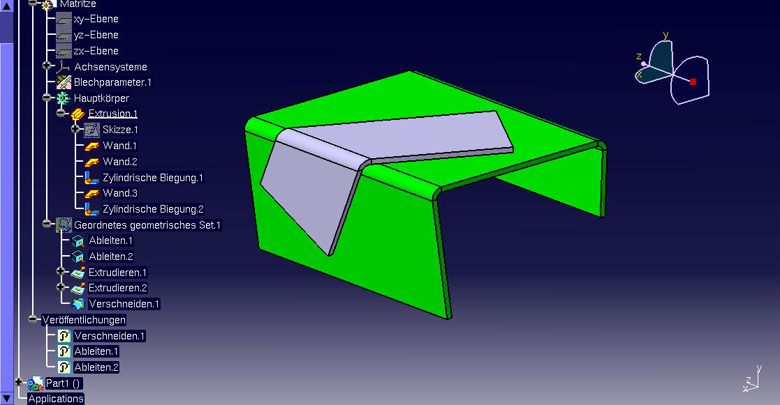

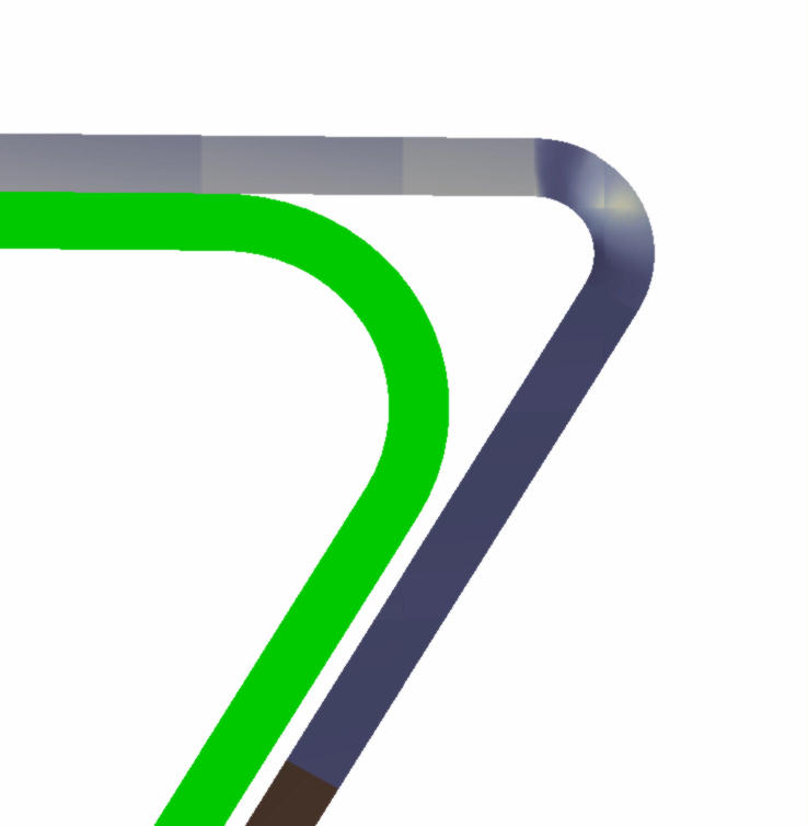

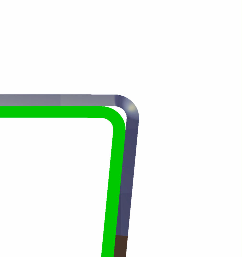

erstellt am: 26. Jan. 2008 08:35    Editieren oder löschen Sie diesen Beitrag!  <-- editieren / zitieren -->   Antwort mit Zitat in Fett Antwort mit kursivem Zitat    Unities abgeben: 1 Unity (wenig hilfreich, aber dennoch)2 Unities3 Unities4 Unities5 Unities6 Unities7 Unities8 Unities9 Unities10 Unities
Servus CATZ
Danke erstmal für die schnelle Antwort.
Im Prinzip wäre das ein Anfang einer Lösung, jedoch muss ich meckern...
Das Blech schmiegt sich leider nicht an die Matritze an (siehe Bild 1)
Ändere ich die Matritze so ist dies deutlicher zu sehen (siehe Bild 2)
Meine Zweifel, kann Generative Sheetmetal Design dies überhaupt???
Stufe 2 des Problem´s: Der "Blechquerschnitt" hat Profilkontur!
Würde gerne selbst mit Generative Sheetmetal Design tüfteln aber leider noch keine Lizens dafür.

Grundsätzlich ist es mit Generative Sheetmetal Design möglich eine Blech an einer Matrize umbiegen (siehe sehr einfaches Beispiel).
Allerdings geh das nur mit einer homogenen Blechdicke.

hier eine verbesserte Version. Die Biegung über Linie (Verschneidung aus den Matritzenflächen) war nicht optimal definiert. Ein Klick!
Das mit der Profilkontur bekommst Du nicht in den Griff.
Und ohne eine GSMD Lizenz wird es auch schwer.

BLECHUEBERKANTEGEBOGEN_PROFIL.zip.txt
Hallo zusammen
Hier ein erster "Gehversuch" anhand der Blechbiegekontur.
Für den Anfang gar nicht einmal so schlecht.
Ein paar Verrundungen noch in die Knicke und fertig!

welches Material macht denn die Dehnung mit?
Wie kommst Du auf eine gestreckte Länge? Oder spielt das keine Rolle?
Sieht aber hübsch aus
