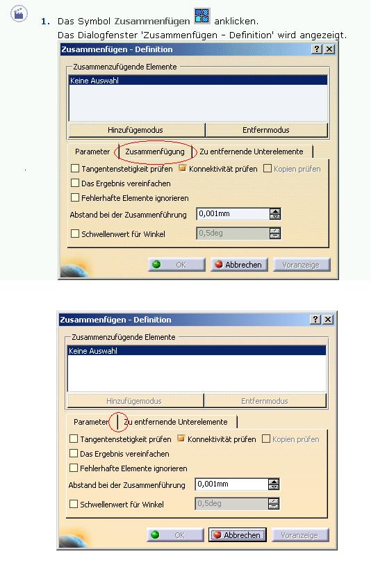

Hallo Freunde,
Bei meiner R16 fehlt im Menu "Zusammenfügen Definition" der Reiter "Zusammenfügen".
Woran kann das liegen, an einer Voreinstellung?
Euer Kuno2

wie sieht denn die Lizenzierung aus? Mit welchen Lizenzen "versuchst" du mit welcher Workbench das Feature zu verwenden?
Ist der Screenshot auch aus der R16 Hilfe (wir haben R17... kann ich nicht prüfen)?

Hi wumpel,
das Bild ist aus der R16,
ich verwende GSD mit einer legalen GSD Lizenz.

Zu der fehlenden Tab:
Ich habe das bei uns verifiziert: Fehlt sowohl bei R14 als auch bei R17.
Ich werde mal checken ob das an einer bestimmten Lizenzierung gebunden ist, oder ob Dassault ein falsches Bild in der Hilfe verwendet (evtl noch ein Relikt aus frühreren Releases wo es den Tab gab?!)
kann ja alles sein.

Hallo kuno2,
das Problem hängt wirklich mit den Lizensen zusammen.
Wenn Du z.B. nur mit MD2 startest, fehlt der Tab, nimmst Du eine "shareable" GSD dazu, ist der Tab da!
Bei HD2 ist die GSD schon enthalten, also ist auch dort der Tab da.
