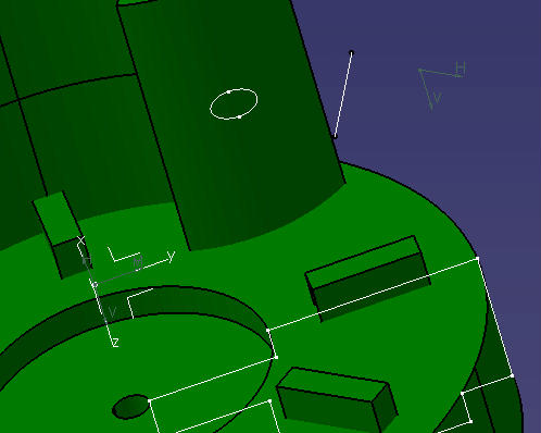

was ist wenn das gelbe HV Achsenkreuz plötzlich nicht mehr gelb ist sondern grau bzw. so dunkel grün (siehe bilder)
Habe schon mehrere sachen versucht(z.B hide/show, partfarbe auf standard,...), jedoch lässt es sich nicht anwählen und auch bemaßen ist nicht mehr möglich.
Hoffe ihr könnt helfen!

im Eigenschaftsfenster unter dem Punkt Grafik muss der Punkt Normalanzeige deaktiviert sein!

Ergänzng hab gerade erst gesehen, dass es sich auch nicht anwählen lässt. Du musst danach suchen und dann wählen und zusätzlich den Punkt Auswählbar (siehe auch vorheriger Screenshot) aktivieren.

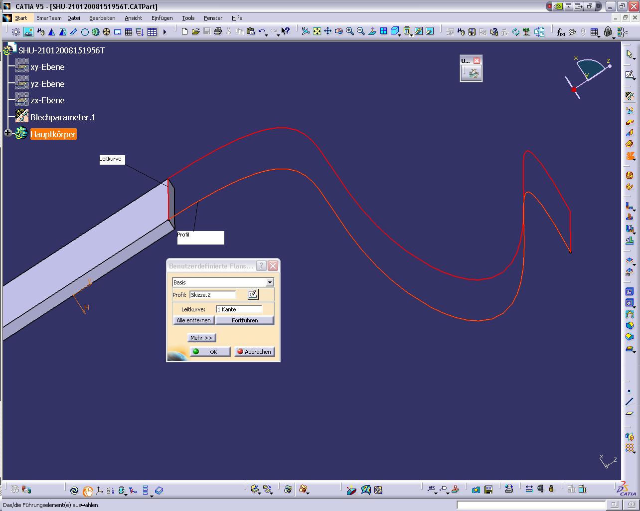

der Screenshot zeigt aber was ganz anderes...

Da hast du recht. Ich habe nach dem Post für nen anderes Beitrag einen Screenshot gemacht... Kann das sein das der mir die überbügelt? ich dachte eigentlich, dass die nach dem ich die hochgeladen habe nicht mehr auf meine Platte zeigen!!!!

Oh habs gerade gesehen...Ich habe einen CAD.de\Uploadbereich auf den er zeigt, dass heißt, dass ich Bilder mit gleichem namen übeschreibe... Sorry wusste ich nicht ... Naje übel ist es trotzdem irgendwie, da 123.jpg mein standard ist        vor allem komm ich dann nicht auf die Idee Umlaute zu verwenden.
