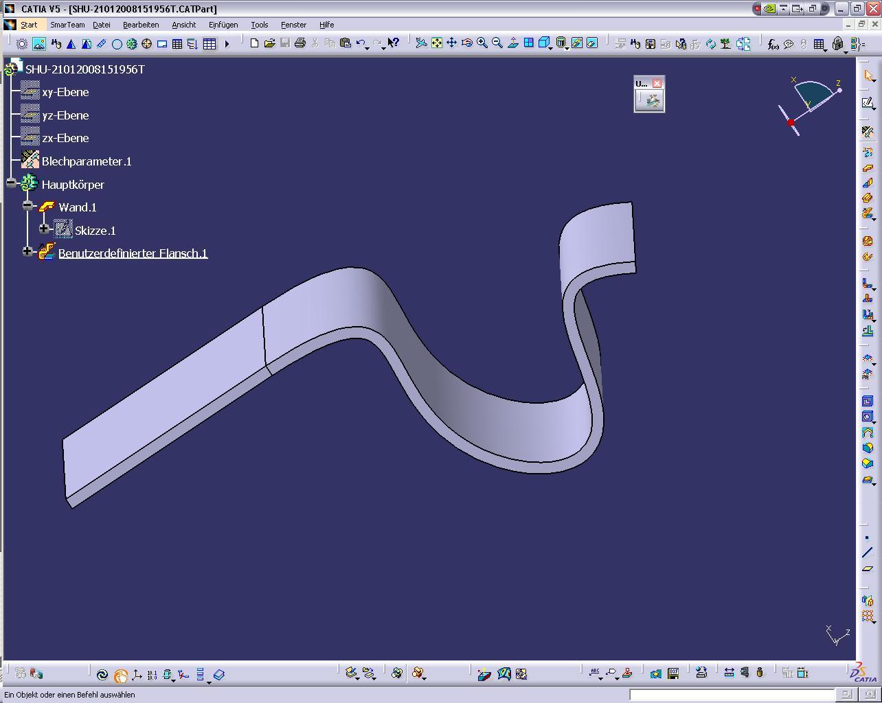

Hallo Zusammen
Hat es jemand geschafft eine Extrusion im Sheetmetal mit einer Skizze die ein Spline enthaltet zu generieren? Ich bin auf der suche nach einer Lösung eine definierte Kurve als Blech zu modulieren, dasd man anschliessend abwickeln kann.
Ich arbeite mit Catia R17 SP05
Gruss johang

Hallo johang,
ich glaub, das geht nicht. Meines Wissens dürfen die Skizzen für Extrusionen im Sheetmetal nur aus Linien und Kreisbögen bestehen.

einfach und mehrfach gekrümmte Bauteile lassen sich mit Aerospace Sheet Metal erstellen und abwickeln. Ab R18 darf auch das Web mehrfach gekrümmt sein.

du könntest die Funktion Userflanch verwenden, um aus einer Spline eine Wand zu machen. Diese Funktion benötigt wohl eine gestzte Wand an die das Userflanch anschließen soll.

Guten Tag
Als erstes besten dank für die vielen Beiträge.
Mörchen: Ich befürchte du hast recht.
capirex65: Das Unfold Feature im GSD habe ich leider nicht gefunden. Das Ziel ist es die gestreckte Länge mit Berücksichtigung de K-Faktors zu erhalten, deshalb ist das Abwickeln im Sheetmetal wichtig.
MichaelJ: Das Packet Aerospace Sheet Metal habe ich leider nicht.
RSchulz: Gute Idee, leider hat es nicht funktioniert.
Bis jetzt habe ich die Kontur mit Kreisbögen und Linien hingepflastert.

erstellt am: 21. Jan. 2008 15:26    Editieren oder löschen Sie diesen Beitrag!  <-- editieren / zitieren -->   Antwort mit Zitat in Fett Antwort mit kursivem Zitat    Unities abgeben: 1 Unity (wenig hilfreich, aber dennoch)2 Unities3 Unities4 Unities5 Unities6 Unities7 Unities8 Unities9 Unities10 Unities Nur für johang 10 Unities + Antwort hilfreich
hab es ausprobiert.Funktioniert! Wichtig ist, dass die Spline tangentenstetig zur Wand ist und der Anfangspunkt Kongruent zu den beiden Kanten der Wand.

Ich habe noch vergessen zu erwähnen, dass die Kanten der Spline nicht zu Spitz sein dürfen, da er sonst ein Problem mit Überschneidungen bekommt. Aber ansonsten sollte es so zumindestens möglich sein.

Hallo RSchulz
Genau das habe ich nicht beachtet. So funktioniert das ganze ja wirklich.
Besten dank für die Zeit die du dir genommen hast.
