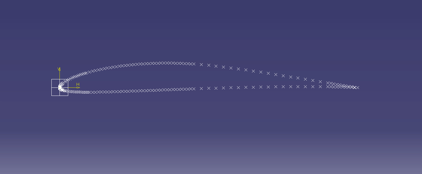

wie bekommen ich eine pad von punkte
ober eine flache ?
um eine profiel weiter zu bearbeiten

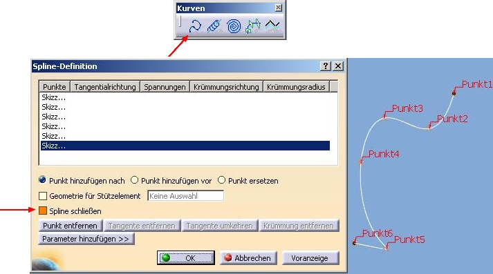

Hallo klaasvaak,
Du mußt die Punkte mit einem Spline verbinden. Der Befehl ist im Generative Shape Design zu finden. Einfach alle Punkte in der Reihenfolge anklicken. Du musst unbedingt die Option "Spline schließen" aktivieren, damit Du eine geschlossene Kontur hast. Diese Kontur kannst Du mit einer Füllfläche füllen.

das ist ja mein problenm
weil ich habe veschiendene  profiel  mit einige uber 1000 punkte
ich hoffte das da ein function da ist die das sneller machen kann

Wenn die Stützpunkte sortiert sind, kannst du auch im Strukturbaum die Punkte markieren und dann die Spline-Funktion anwählen.
PS: Würden weniger Punkte nicht auch ausreichen? Durch die Interpolation des Splines sollten sich auch größere Lücken überbrücken lassen. Die Genauigkeit liegt dann meist immer noch weit über den Fertigungstoleranzen.

das hier ist fur eine form  fur eine flugel
