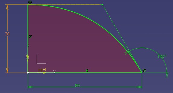

Gibt es eine Möglichkeit den FLächeninhalt (rote Fläche) unterhalb des Conics analytisch zu berechnen ich habe keine Formel gefunden. Und nein ich möchte nicht messen! Danke für eure Tipps

Hallo capirex65,
am einfachsen machst Du im GSD eine Füllfläche in die Kontur.
Dann erzeugst Du im Formeleditor einen Parameter Typ "Bereich"und gibst ihm  als Formel area(Füllfläche).

wenn ich Dich richtig verstanden habe, dann möchtest Du den Flächeninhalt per Hand auf einem Blatt Papier berechnen.
Ich denke das sollte gehen. Die Formel für Conics findest Du z.B. hier:
http://www.mpi-inf.mpg.de/~sschmitt/seminar-ss04/Conics.ppt
Du hast die Durchgangspunkte (0|30) und (50|0) und die Steigungen an den Punkten (d.h. die Werte für die 1. Ableitung der Funktion).
Daraus sollte sich die exakte Gleichung herleiten lassen.
Danach musst Du ja nur noch das ganze integrieren und fertig.
Aber wozu der ganze Aufwand, wenn sich das einfach messen lässt?

Der Conic soll stellt einen Teilquerschnitt dar, der der über eine Exceltabelle getrieben werden soll. Deshalb die Berechnung im Excel und die Formel.
