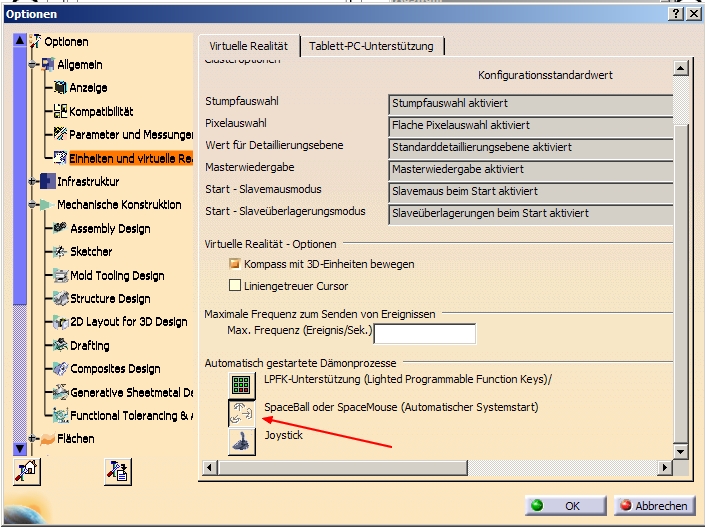

Hallo Catialeute,
kann mir jemand helfen?
Meine 3DSpaceNavigator-Maus wird von CatiaV5R16 nicht automatisch erkannt.
Habe den neuesten Treiber heruntergeladen und instaliert,funktioniert trotzdem nicht. Muss es in Catia eingestellt werden? Wenn ja,wo?

HAllo rembit,
läuft bei dir ne Firewall?

Hallo GEROG,
habe ohne Firewall getestet, läuft auch nicht.
Kann der CATEnv-Eintrag zuständig sein? Habe mal was gelesen, kann es aber nicht finden.

Hast du schon mal geschaut, ob der Treiber überhaupt gestartet wird?

hallo,
kann auch sein dass du in der  3dx device symbolleiste alle freiheitsgrade der maus ausgeschaltet hast und die symbolleiste nicht sichtbar ist.

Hallo rembit,
überprüfe mal Deine Tools / Optionen:
Allgemein / Einheiten und virtuelle Realität: Spaceball Spacemouse
(nach unten scrollen)
