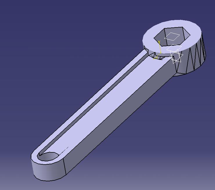

ich hab vor einigen Stunden mit CATIA V5 angefangen und siehe da die ersten Probleme tauchen auf.
Na sowas aber auch, würden sich einige denken, aber trotzdem habe ich einige Fragen an euch.
Schaut euch mal bitte das beigefügte Bild (Key1.jpg) an. Warum entstehen solche Striche auf dem Körper?
Könnt ihr mir einige gute und möglichst einfache Tutorials empfählen.
Wo findet man die "Hilfedateien" im Strukturbaum. Hab schon die gesamte Platte durchsucht. Nichts da. Kann man die irgendwo runterladen??

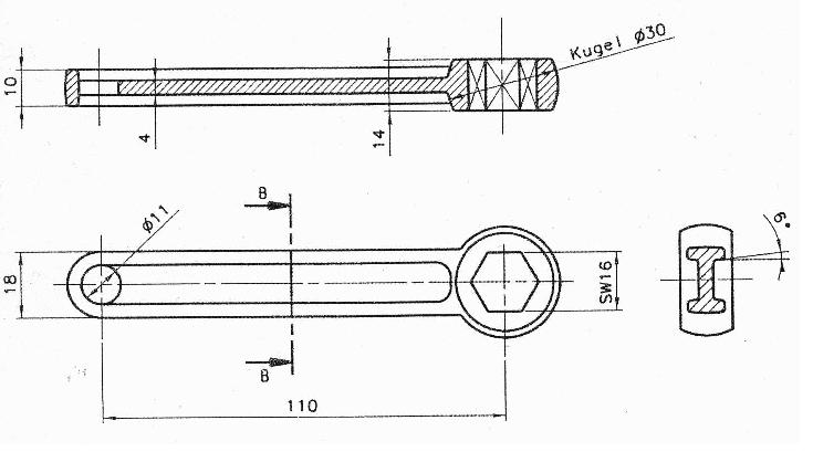

Mal von den Strichen auf dem Bild (Key1.jpg) abgesehen, wie macht man Auszugsschrägen (Key2.jpg) an der Tasche am Griff und den Kugelligen Kopf des Schlüssels am einfachsten ???

... sorry, hier ist das zweite Bild Key1.jpg ...

Hallo ChriSl,
die Striche sind ein Grafikfehler im Release15 oder 16. Nach Speichern und neu öffnen sind sie oft weg. Neues Release oder Servicepacks helfen.
Für Informationen schau Dir mal die inoffizielle CATIA Hilfeseite an.

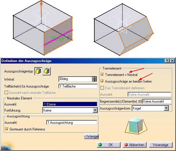

Nun zur Auszugsschräge:
Als erstes machst Du eine horizontale Ebene in der Mitte.
Auszugsschrägen werden durch folgende Faktoren bestimmt:
1.Eine oder mehrere abzuschrägende Teilflächen (rosa Fläche).
2.Auszugsrichtung (orangeroter Pfeil): die Richtung, in der das formende Werkzeug vom Teil abgehoben wird.
3.Auszugswinkel
4.Das neutrale Element kann eine Ebene oder eine Fläche sein: hier bleibt der ursprüngliche Querschnitt erhalten (blaue Fläche).
5.Optional: Das trennende Element: ab hier wird die Abschrägung wirksam.
Vorgehensweise:
- Icon selektieren
- Seiten wählen, die abgeschrägt werden sollen (Fläche wird rosa)
- Winkelgrade eingeben
- Neutrales Element (Ebene) wählen (Fläche wird blau)
Wird die Schaltfläche „Mehr>>“ selektiert, kann zusätzlich das trennende Element definiert werden. In Deinem Fall ist die erzeugte Ebene auch das Trennelement.
- Mit ok den Befehl abschließen.
Ich hoffe, ich hab nix vergessen...

Hast du die Gemotrie stelbst erstellt, oder sind die Daten importiert? Sieht fast so aus, als ob die daten aus V4 sind, mit tesalierten Flächen.

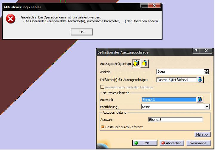

Eine Fehlmeldung wird beim Erstellen der Auszugsschrägen angezeigt. Anhang.
@Mörchen: bin die einzelnen Schritte durchgegangen. Beim Bestätigen ist eben die Fehlermeldung aufgetreten und nun habe ich keine Ahnung was damit gemeint ist.
@Bernd: Die Geometrie ist selbst erstellt. Ich habe leider keinen Vergleich zu anderen Versionen.

kannst Du nochmal ein Bild reinstellen, wo man zusätzlich das Bauteil sieht. (Und das Fenster?)
Hast Du auch auf "Mehr" Trennfläche = neutral und Auszugschräge nach beiden Seiten aktiviert. (siehe Bild aus meinem letzten Beitrag?)

es klappt jetzt mit den Auszugsschrägen und die Striche sind auch weg. Keine Ahnung warum aber soweit so gut.
Ich müsste nur noch den Kugelligen Kopf am Schlüssel machen und frage mich ob man das noch nachträglich einfügen kann, oder ob man dies bei den ersten Schritten in der Skizze machen musste, aber wie macht man eine Skizze für eine Kugel???

für eine Kugel macht man einen Halbkreis und daraus eine Welle. Du kannst sie nachträglich an beliebiger Stelle im Baum einfügen, indem Du im Kontextmenü das Feature in Bearbeitung definierst, das vor der Kugel kommen soll.

durch Drehung eines ebenen Profils um eine Achse wird ein Rotationskörper erstellt. Die Welle ist ein positiver Drehkörper.
Bei der Skizze für die Welle ist zu beachten, dass sie geschlossen sein muss oder zusammen mit der Achse geschlossen sein muss und nicht die Achse überschreiten darf. (Deshalb Halbkreis um 360° drehen -> Vollkreis um 180° geht nicht!)

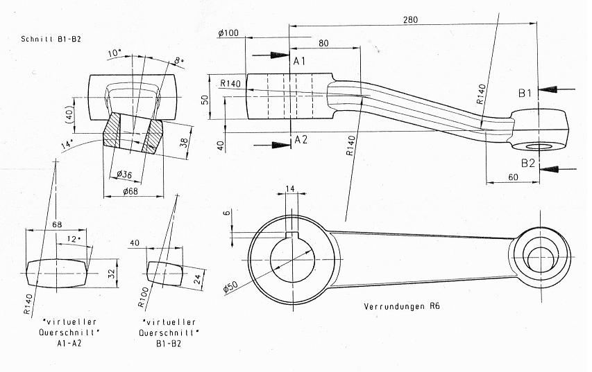

Eine ganz andere Frage hätte ich noch.
Ist es möglich unter "Part Design" eine Verdrehung eines Balkens um eine entsprechende Achse vorzunehmen, sagen wir mal um x- und y-Achse. Siehe Anhang.
Ich möchte nicht den gesamten Schlüssel zeichnen, sondern lediglich die Verbiegungen und Verdrehungen an einem Rechteckbalken.
Vielen Dank noch mal

Für deinen verwundenen "Balken" kannst du die Funktion "Volumenkörper mit Mehrfachschnitten" verwenden (siehe Online-Doku oder Literatur)

als wir einen R16-Testplatz hatten, war der versehentlich ohne Servicepack installiert. Da waren auch diese Striche da.
Wir haben jetzt R16 mit SP9. Seitdem sind mir solche Striche nicht mehr aufgefallen.

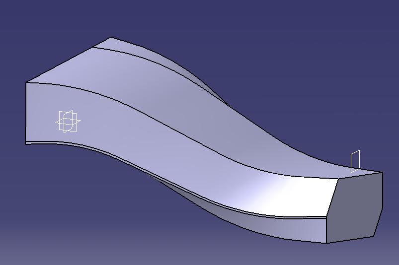

... also mit Sicherheit mache ich dabei etwas falsch wenn ich zwei Skizzen (Anhang) auf unterschiedlichen Ebenen aufbaue und sie dann mit ner Linearaustragung versuche zu verbinden. Das funktioniert so wahrscheinlich nicht.
Ich hab es auch mit den "Volumenkörper mit Mehrfachschnitten" ausprobiert, aber wahrscheinlich ist das ein völlig falscher Ansatz von mir.
Wie geht man dabei am einfachsten vor?

Schau mal hier.

@Bernd: der Link war hervorragend (Anhang). Gibt noch mehr davon???

Hier ist die gesamte Doku.
Schau dir nochmal die Zeichnung an: ein Profil ist falsch bei dir. Beachte die Position des Startpunktes und der Richtung des Profils (beim Körper mit Mehrfachschnitten).
