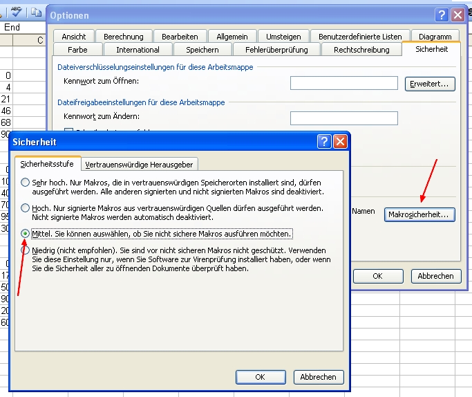

Hallo klaasvaak,
das Makro ist im Excelfile enthalten und wird aus Excel gestartet(Menü Extra / Makro / Makros...). Wie es geht, steht im Readme.
Mörchen

Hallo klaasvaak,
schau mal im Excel in den Optionen (Menü Extra / Optionen) nach der Makrosicherheit. Vielleicht ist sie zu hoch eingestellt. Entweder Mittel oder niedrig einstellen und Excel neustarten.
Mörchen

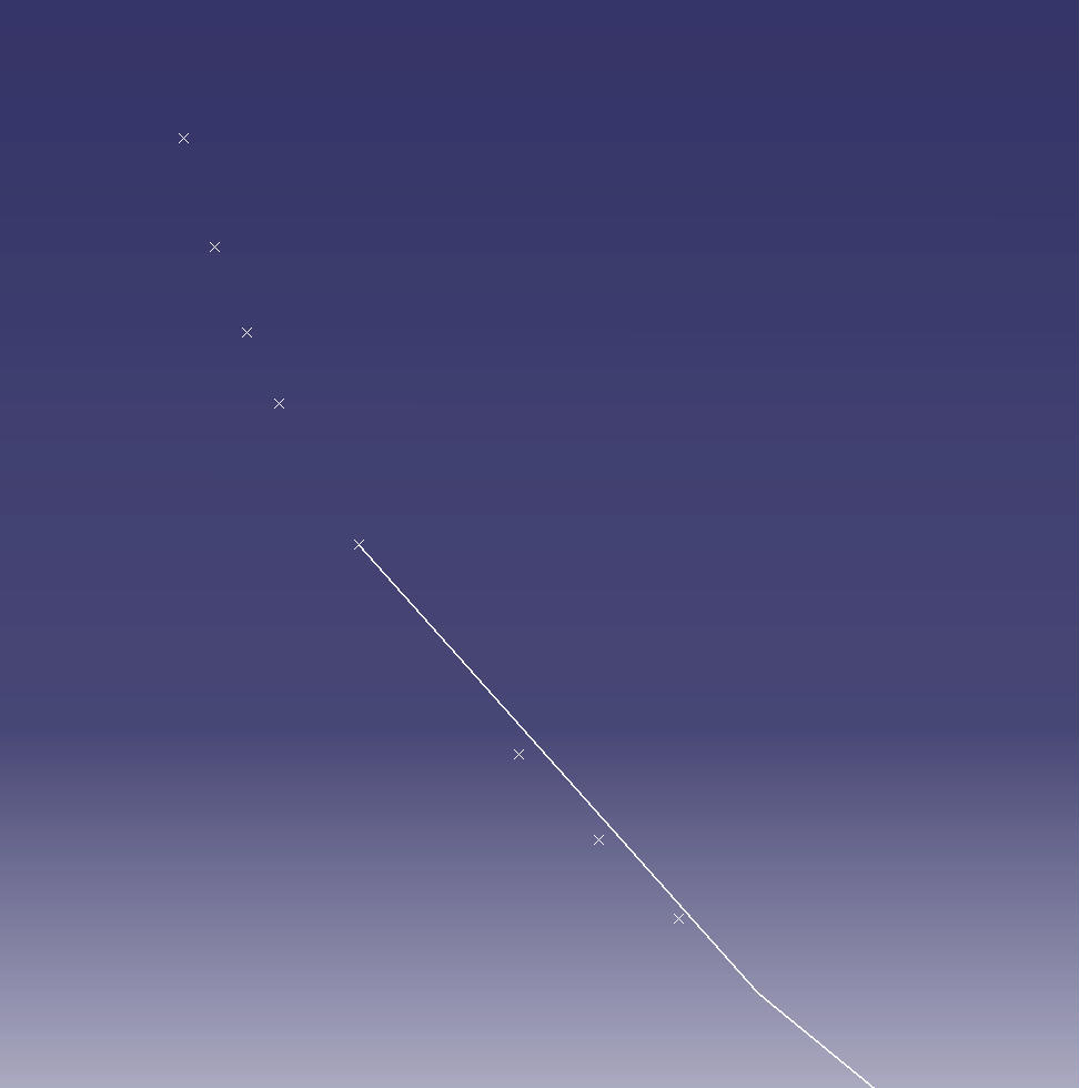

erstellt am: 16. Jan. 2008 03:13    Editieren oder löschen Sie diesen Beitrag!  <-- editieren / zitieren -->   Antwort mit Zitat in Fett Antwort mit kursivem Zitat    Unities abgeben: 1 Unity (wenig hilfreich, aber dennoch)2 Unities3 Unities4 Unities5 Unities6 Unities7 Unities8 Unities9 Unities10 Unities
excel hat nicht geklapt
ich habe die punkte maual  eingegeben
aber..............
jeszt das folgendes problenm ich kann  die krurve nicht sliessen weil die punkte nicht anwhalbare sind wass mache ich falsch?
es is eine naca profiel aber so kann ich es nicht weiter bearbeiten wenn ich die punkte nich nachlaufen kann ich mache eine line
werr weiss was loss ist?
bgrittmann
Beiträge: 12005
CATIA V5R19
erstellt am: 16. Jan. 2008 07:11    Editieren oder löschen Sie diesen Beitrag!  <-- editieren / zitieren -->   Antwort mit Zitat in Fett Antwort mit kursivem Zitat    Unities abgeben: 1 Unity (wenig hilfreich, aber dennoch)2 Unities3 Unities4 Unities5 Unities6 Unities7 Unities8 Unities9 Unities10 Unities Nur für klaasvaak 10 Unities + Antwort hilfreich
Wechsel einfach ins Flächenmodul und nimm einen (3D)Spline zur Erzeugung deines Tragflächenprofils.
