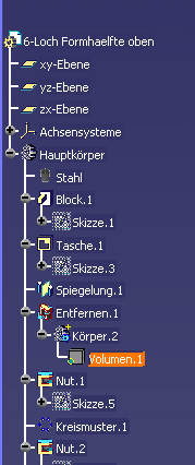

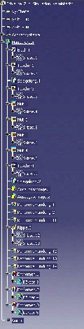

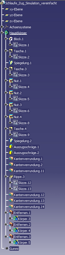

Hier zwei Screenshots, einmal von dem Fall, in dem der hinzugefügte und danach mit "Entfernen" abgezogene Körper ("Körper 3" im Strukturbaum) nach dem Hinzufügen nicht mehr mit seinem Abzugsgeometrie-Part verknüpft war ("inaktiver Abzugskörper") und einmal von einem anderen Fall, in dem der Körper mit dem Abzugsgeometrie-Part verknüpft blieb ("Beispiel aktiver Abzugskörper", siehe "Körper 2" im Strukturbaum)

Hallo Sd.kfz182,
das zweite Volumen ist verknüpft. Beim ersten sieht man nichts, weil der Baum nicht weit genug aufgeklappt ist.

Ja, hab Firefox. Der nicht aufgeklappte Körper im zweiten Beispiel geht mit seinen Formelementen (Block, Welle, Bohrung...) weiter, also da ist kein verknüpftes Volumen wie im ersten Beispiel. Wie krieg ich das nun hin, dass der Körper verknüpft ist ?

Du musst den Körper über "Einfügen Spezial -> als Ergebnis mit Verknüpfung" einfügen.
