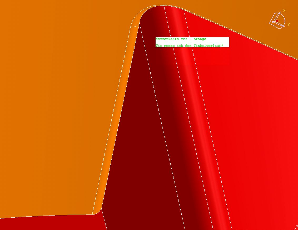

bin vom NX-Lager vor 6 Monaten ins V5-Lager übergewechselt (neuer Arbeitgeber)
Wie analysiere ich den Winkelverlauf einer Messserkante zwischen zwei Deckflächen?
Euer Kuno2

ich denke, da musst du dir eine Power Copy basteln, um über einen gleitenden Punkt auf deiner Schnittkante relativ komfortabel Schnitte und Winkelmessungen anstellen zu können.
Einige Unternehmen haben CAA-programmierte Lösungen (z.B. Trim Angle Analysis) um die Winkel an den Vertices der Schnittkante komplett darzustellen (mit gefärbten Winkelangaben, die in einer definierten Farbskala die zu großen Winkel z.B. Rot darstellen).
