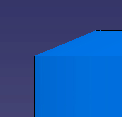

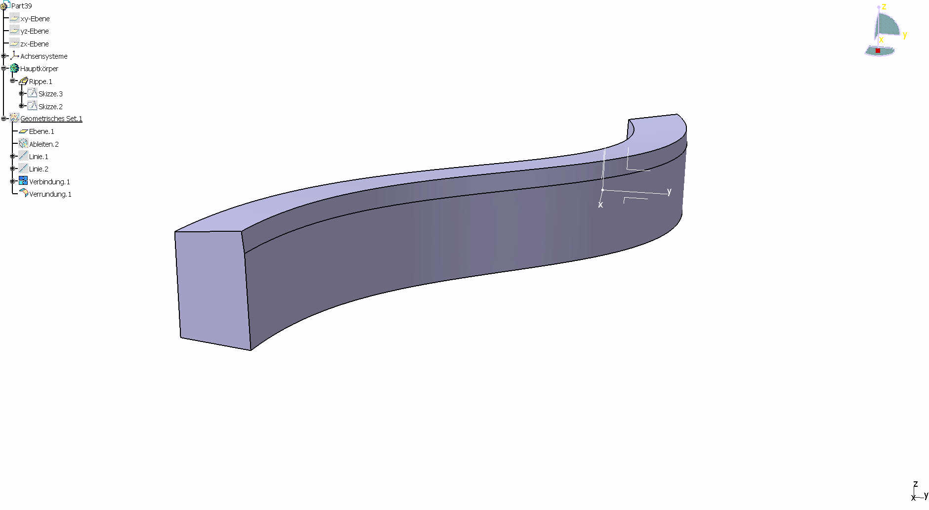

Hallo, ich versuche schon die ganze Zeit eine Verundung mit Begrenzung hinzubekommen.
Die zu verundende Kante siehe Bild 1
Die Kontur die erhalten bleiben soll siehe Bild 2
Die Fläche die die Kontur in Bild 2 markiert und direkt unterhalb die 2. Kontur umschliesst ist mit den Flächen oberhalb Kontur in Bild 2 und unterhalb eben.
Habe in Verundung den Radius eingegeben und auf "mehr" als beizubehaltende Kante die Kontur in Bild 2 angegeben, bekomme aber eine Fehlermeldung. Habe dann eine Ebene in der Höhe der Kontur in Bild 2 erstellt und bei der Verundung als Begrenzung definiert, aber keine Veränderung zur normalen Verundung

Wie bekomme ich das hin, das diese Verundung bis zu dieser Kante geht und nicht weiter?

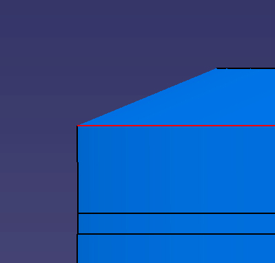

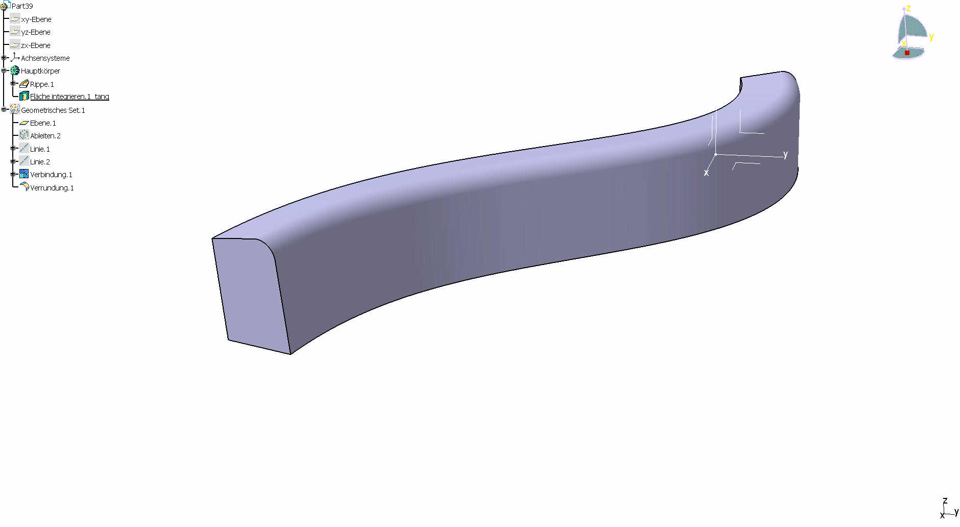

Hier die Bilder 1 und 2
Wenn ich die Kante Kontur 2 beibehalten will, dann bekomme ich eine Fehlermeldung. Bild 3 hat mir Catia selbst erechnet und dieser stimmt dann auch, aber wenn ich meinen Körper ausschalen will, dann endet die Verundung dort wo normalerweise beim ausschalen kein Material voranden sein soll.
Übrigens die Flächen sind alle eben bis zu Verschrägung.

Hallo Fenerb AK,
ich weiß nicht, ob ich das Problem richig verstehe. Es müßte gehen mit "beizubehaltende Kante" und "Bänder trimmen".
Wenn alle Stricke reißen, kannst Du ja die Verrundung mit einer Skizze und Extrusion per Hand machen.

Hallo Mörchen,
hatte versucht, Catia erkennt diese Kante nicht, habe auch als Begrenzung eine Ebene ausgewählt, geht auch nicht.

Hallo Fenerb AK,
gibts da überhaupt eine Kante oder ist das nur eine Linie? Das konnte ich auf den Bildern auch nicht erkennen.
Schick mir halt mal das Modell oder ein Eckchen daraus.

ich weiß nicht ob ich das Problem richtig verstanden habe.
Wenns die Kanten oder Flächenverrundung im Partdesign nicht tut,
nimmst Du halt das GSD zu Hilfe und abretest die Flächen im Partdesign ins Solid ein.
