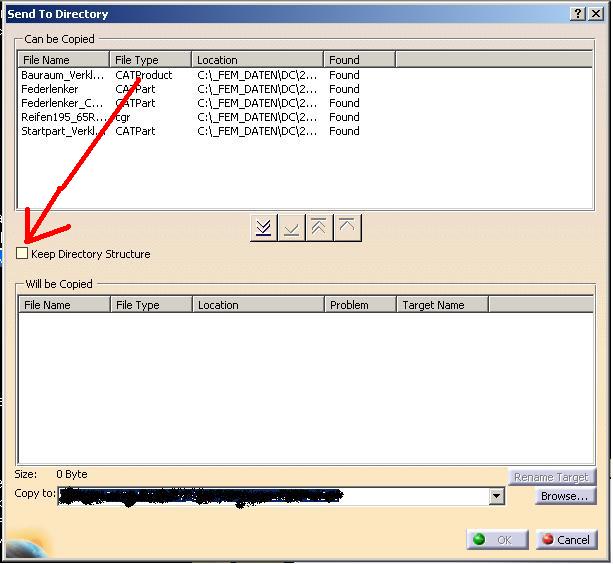

ich habe eine Frage zum Datenhandling, und ja, gleich vorab, ich kenne den Befehl Datei->senden an, aber ich halte diesen für meinen Fall nicht für angebracht.
Wir haben eine Konstruktion inkl. Zeichnungen in einem Verzeichnis und Unterverzeichnissen (Baugruppen sind in Unterverzeichnissen).
Nun wollen wir eine Derivat der Konstruktion erzeugen. dafür möchte ich den ganzen Inhalt in ein neues Verzeichnis kopieren (Windows Eplorer). Nun möchte ich, dass CATIA, wenn ich die Hauptbaugruppe oder eine der Zeichnungen aufrufe, alle seine Unterbaugruppen inkl. Einzelteilen in diesem neuen Verzeichnis auch findet.
Ich habe schonmal in der Properties mit relative folder und so rumprobiert, aber keine Lösung gefunden.
Bitte um Hilfe.

erstellt am: 08. Jan. 2008 12:52    Editieren oder löschen Sie diesen Beitrag!  <-- editieren / zitieren -->   Antwort mit Zitat in Fett Antwort mit kursivem Zitat    Unities abgeben: 1 Unity (wenig hilfreich, aber dennoch)2 Unities3 Unities4 Unities5 Unities6 Unities7 Unities8 Unities9 Unities10 Unities Nur für ProE-Laie 10 Unities + Antwort hilfreich
Du kannst bei senden an die Verzeichnissstruktur beibehalten.

erstellt am: 08. Jan. 2008 12:56    Editieren oder löschen Sie diesen Beitrag!  <-- editieren / zitieren -->   Antwort mit Zitat in Fett Antwort mit kursivem Zitat    Unities abgeben: 1 Unity (wenig hilfreich, aber dennoch)2 Unities3 Unities4 Unities5 Unities6 Unities7 Unities8 Unities9 Unities10 Unities
ich will Senden an nicht verwenden, weil er mir dann keine Zeichnungen mitnimmt, sondern nur die abhängigen Dateien. Oder liege ich da falsch?

erstellt am: 08. Jan. 2008 13:05    Editieren oder löschen Sie diesen Beitrag!  <-- editieren / zitieren -->   Antwort mit Zitat in Fett Antwort mit kursivem Zitat    Unities abgeben: 1 Unity (wenig hilfreich, aber dennoch)2 Unities3 Unities4 Unities5 Unities6 Unities7 Unities8 Unities9 Unities10 Unities
Jaaaaa,
ihr habt alle recht. Aaaaaber:
Product mit mehreren Unterproducten. Von allen Producten und darin enthaltenen Teilen gibt es Drawings in den entsprechenden Verzeichnissen.
Wenn ich nun z.B. die Zeichnung der Hauptbaugruppe per senden an verschiebe, kopiert CATIA diese Zeichnung und das Hauptproduct inkl aller Unterproducte und alle Einzelteile. Ja, auch die Verzeichnisstruktur bleibt. Aber alle Zeichnungen der Unterbaugruppen und Einzelteile komme ja nicht mit......
Ist mein Problem jetzt klar?
