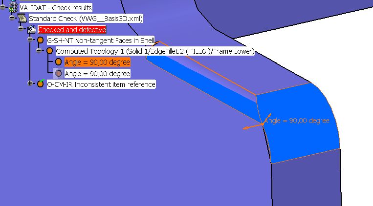

wir bekommen hier ständig VALIDAT-Fehler die sich nicht deuten bzw. beheben lassen. Und zwar geht es um die Meldung G-SH-NT (nicht tangential übergehende Flächen). Von der Erklärung her eigentlich klar um was es geht, aber warum bemängelt er auch konstruierte Winkel als nicht tangentenstetige Übergänge? Bei der Rückfrage bei der Hotline wurde uns mitgeteilt, das man Entformungsschrägen hinzufügen muß um den Fehler zu beseitigen (sehr sinnvoll bei Blechteilen), bzw. der Fehler als "nicht Fehler" schriftlich beschreiben soll und so die Verantwortung dafür übernehmen soll. Frage: Kennt jemand diesen Fehler und weiß wie man diesen beheben kann? Anbei ein Bild.

wenn das ein Blechteil ist, will CATIA an dieser Stelle wohl eine Biegung haben, damit es abwickelbar ist.
Mörchen

Was Validat da möchte ist mir eigentlich egal. Wenn ich an der Kante zur Schnittfläche einen Radius anprägen lasse, warum soll ich da etwas biegen? Das war übrigens nur ein Beispiel! Wenn ich am Bauteil einen 45° Winkel konstruiere, kommt diese Fehlermeldung. Verstehe ich nicht.
