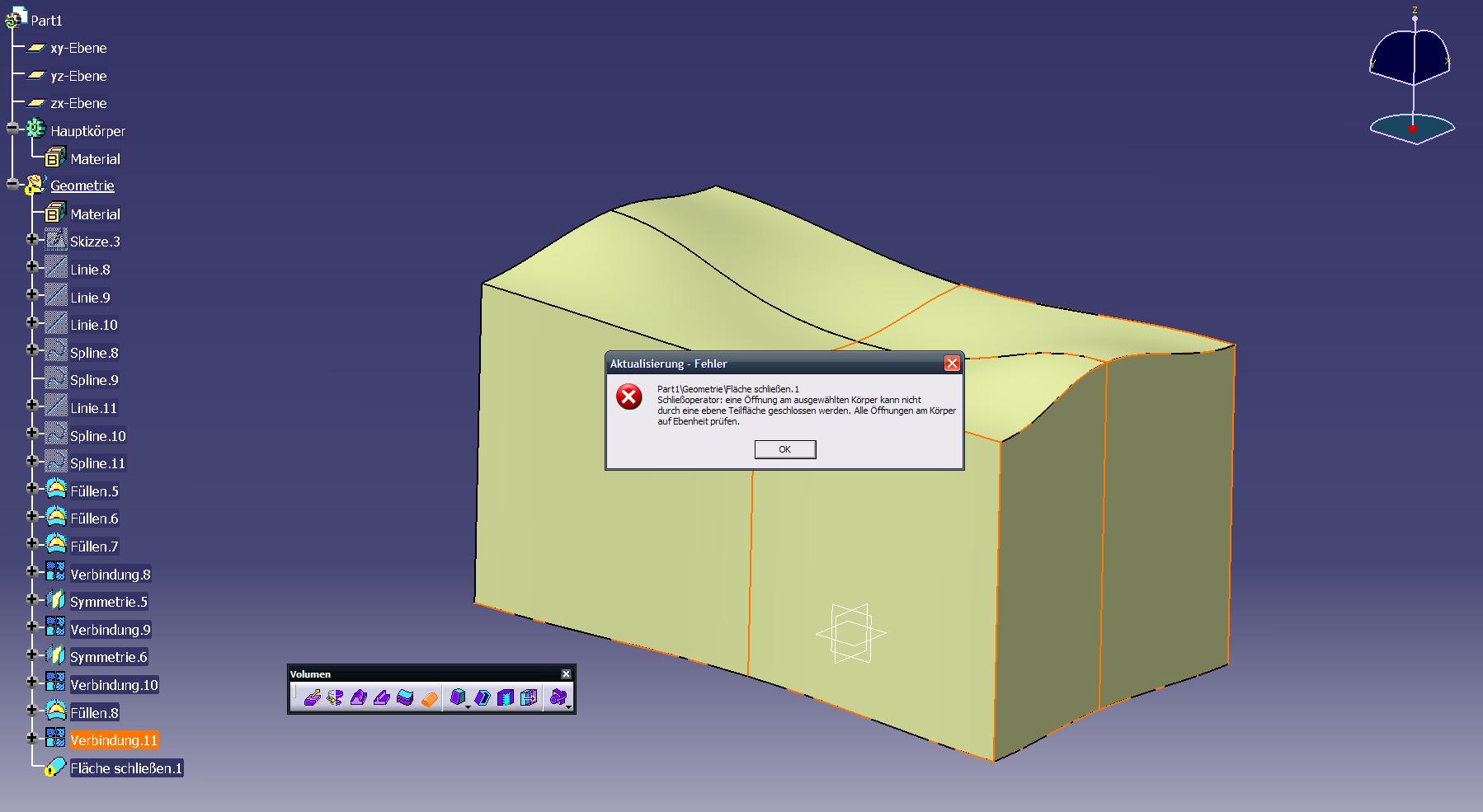

Servus,
ich habe ein kleines Problem. Ich hab mir eine kleine Übungsaufgabe für die Flächenerstellung in Catia vorgenommen. Nun möchte ich in diesem Part die Flächen zu einem Volumenkörper konvertieren. Der Befehl "Flächen schließen" liefert mir nach der Auswahl von Verbindung.11 folgende Fehlermeldung.
Was mache ich falsch?

Deine Fläche "Verbinden.11" besteht nur aus der Hälfte Gesamtfläche. Blend mal alle Fläche ausser "Verbinden.11" aus, dann siehst du es.
Wahrscheinlich müssen durch ein "Vebinden" die beiden Hälften noch "zusammengeklebt" werden.
PS: Arbeitest du mit Volumen oder mit Körpern? (lila Symbole in der Symbolleitse) Normalerweise wird mit Körpern gearbeitet.

erstellt am: 07. Jan. 2008 00:41    Editieren oder löschen Sie diesen Beitrag!  <-- editieren / zitieren -->   Antwort mit Zitat in Fett Antwort mit kursivem Zitat    Unities abgeben: 1 Unity (wenig hilfreich, aber dennoch)2 Unities3 Unities4 Unities5 Unities6 Unities7 Unities8 Unities9 Unities10 Unities
Servus bgrittmann,
komisch, wenn ich die letzen zwei Verbindungen noch einmal verbinde gehts ???
Volumen / Körper wo ist der Unterschied?

Servus Thomas
Schau mal hier.
