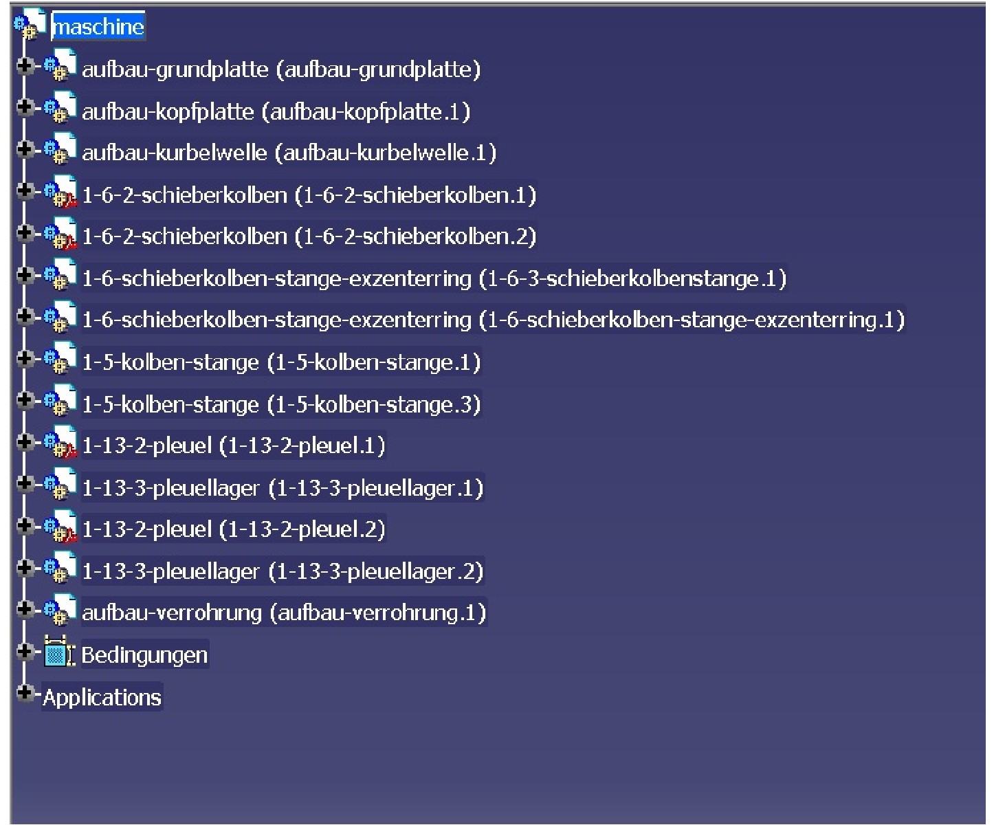

hier ein Grünling was Sachen Catia angeht.
Bin gerade fleißig am üben mir die die Grundsachen in Catia anzueignen. Habe mir dazu auf der Catia Hilfeseite und einigen anderen Seiten Übungen heruntergeladen. Ich kann die Sachen auch öffnen, aber leider stellt Catia die Baugruppen nicht dar obwohl die Teile im Strukturbaum aufgeführt sind.
Kann mir da bitte jemand helfen?

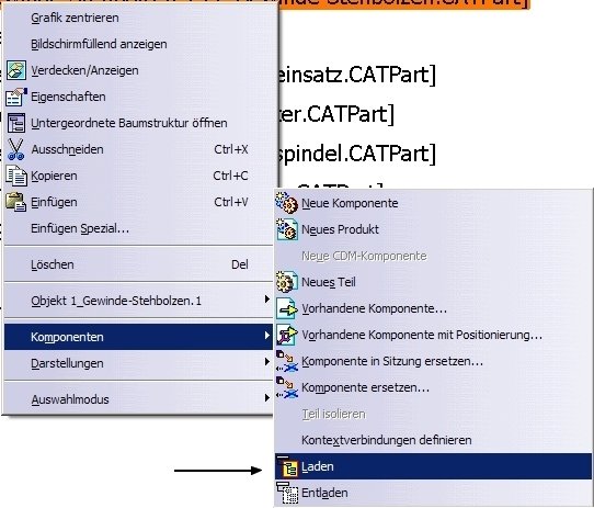

Hallo Japse83,
schau mal im Hauptmenü "Tools / Optionen" im Register "Allgemein / Allgemein" nach, ob die OPtion "Referenzdokumente laden" aktiviert ist. Damit werden alle Komponenten beim Start eines Produkts automatisch geladen.
Ansonsten kannst Du die Komponenten im Kontextmenü laden. Ungeladene Komponenten erkennt man am durchgestrichenen Kreis im Symbol.

Hallo Japse83,
schick mal einen Screenshot vom Strukturbaum, damit man sieht, wie die Symbole aussehen. Sonst können wir hier lange raten.

erstellt am: 22. Dez. 2007 12:50    Editieren oder löschen Sie diesen Beitrag!  <-- editieren / zitieren -->   Antwort mit Zitat in Fett Antwort mit kursivem Zitat    Unities abgeben: 1 Unity (wenig hilfreich, aber dennoch)2 Unities3 Unities4 Unities5 Unities6 Unities7 Unities8 Unities9 Unities10 Unities
Sorry,
hät ich gleich machen sollen. Anbei der Strukturbaum.

erstellt am: 22. Dez. 2007 12:57    Editieren oder löschen Sie diesen Beitrag!  <-- editieren / zitieren -->   Antwort mit Zitat in Fett Antwort mit kursivem Zitat    Unities abgeben: 1 Unity (wenig hilfreich, aber dennoch)2 Unities3 Unities4 Unities5 Unities6 Unities7 Unities8 Unities9 Unities10 Unities Nur für Japse83 10 Unities + Antwort hilfreich
Hallo Japse83,
die Symbole sehen normal aus, alles ist geladen und aktiviert. Da fallen mir spontan 2 Möglichkeiten ein: Entweder sind die Sachen im Noshow (unwahrscheinlich, aber sicherheitshalber nachsehen) oder sie sind weggezoomt.
Selektier mal eine Komponente im Baum und wähle im Kontextmenü "Bildschirmfüllend anzeigen".

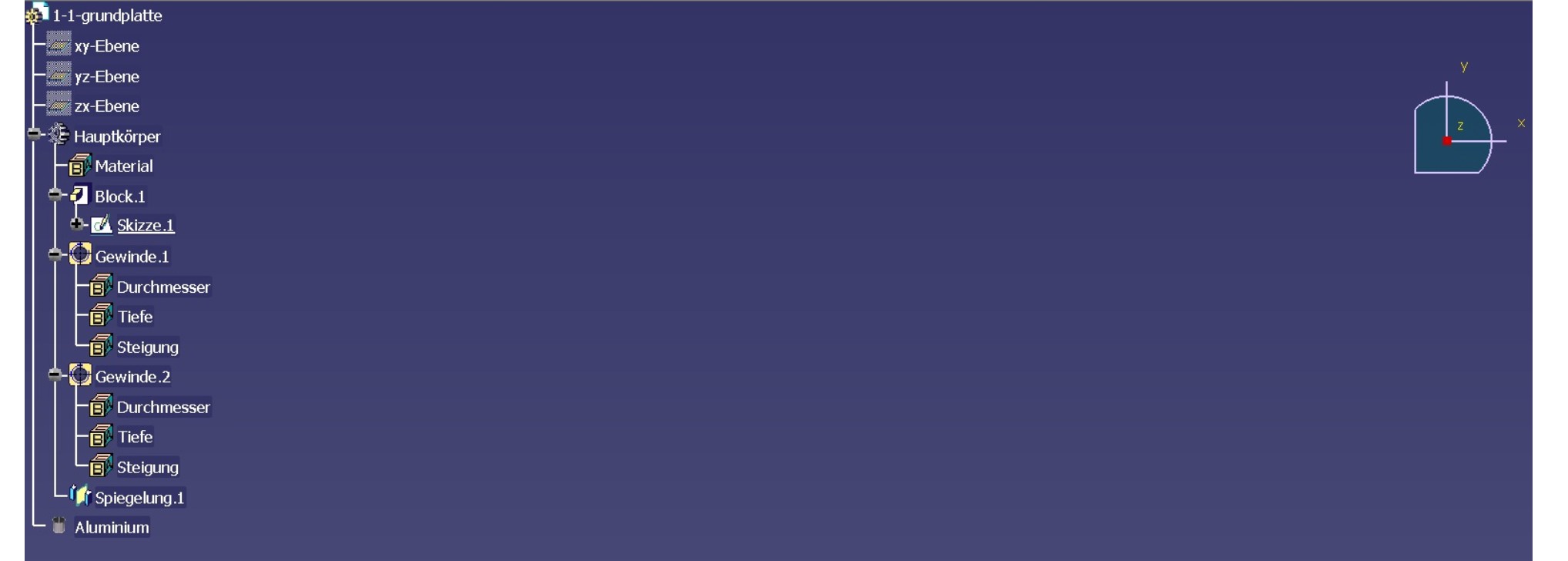

erstellt am: 22. Dez. 2007 13:16    Editieren oder löschen Sie diesen Beitrag!  <-- editieren / zitieren -->   Antwort mit Zitat in Fett Antwort mit kursivem Zitat    Unities abgeben: 1 Unity (wenig hilfreich, aber dennoch)2 Unities3 Unities4 Unities5 Unities6 Unities7 Unities8 Unities9 Unities10 Unities
Alles nachgesehen, leider kein erfolg.
Noch eine Sache. Wenn ich auf ein Objekt im Strukturbaum anwähle und es versuche im "im neuen Fenster öffnen" aufzmachen erscheint folgendes. Siehe Anhang

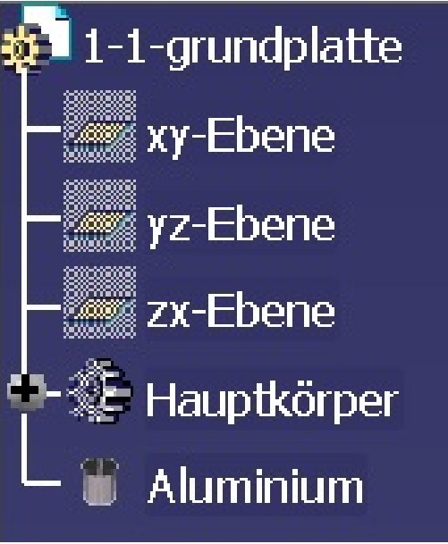

erstellt am: 22. Dez. 2007 13:27    Editieren oder löschen Sie diesen Beitrag!  <-- editieren / zitieren -->   Antwort mit Zitat in Fett Antwort mit kursivem Zitat    Unities abgeben: 1 Unity (wenig hilfreich, aber dennoch)2 Unities3 Unities4 Unities5 Unities6 Unities7 Unities8 Unities9 Unities10 Unities Nur für Japse83 10 Unities + Antwort hilfreich
Hallo Japse83,
das sieht ja auch normal aus. Das einzige, was ein bißchen komisch ist: das Symbol des Hauptkörpers ist teilweise gerastert. Kann ein Grafikfehler sein.
Wenn Du den Hauptkörper aufklappst, ist dann Geometrie im Baum und sind diese Symbole vielleicht gerastert?
Vielleicht solltest Du mal Deine Settings löschen. (Verzeichnis "Laufwerk:"\"Betriebssystem"\Profiles\"Benutzer-Account"\Anwendungsdaten\DassaultSystemes\CatSettings) Falls es doch an Voreinstellungen liegen sollte.

erstellt am: 22. Dez. 2007 16:13    Editieren oder löschen Sie diesen Beitrag!  <-- editieren / zitieren -->   Antwort mit Zitat in Fett Antwort mit kursivem Zitat    Unities abgeben: 1 Unity (wenig hilfreich, aber dennoch)2 Unities3 Unities4 Unities5 Unities6 Unities7 Unities8 Unities9 Unities10 Unities
Hallo nochmal alle Zusammen,
Also die Geometrie ist angewählt, im Hauptkörper sieht auch alles o.k. aus( erst war die Skitze gerastert, aber nach dem ersten öffnen war die rasterung weg, leider weder Skizze noch das gesammte Teil sichtbar)und mit den Settings kann ich den Pfad nicht ganz folgen. Ins Betriebssystem und dann... wie weiter???

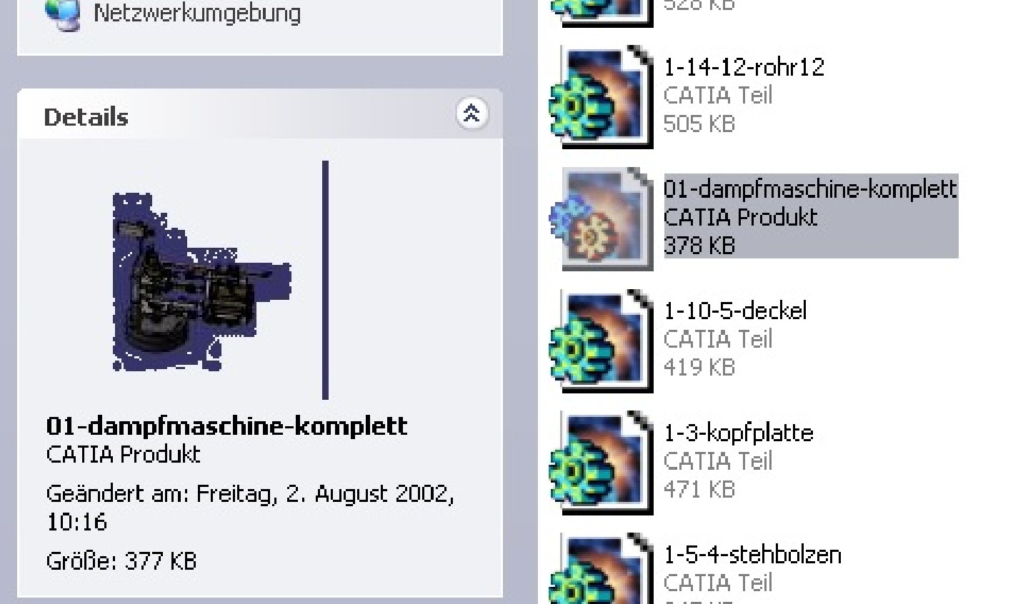

Hallo nochmal,
Also ich hab das ganze nochmal neu runtergeladen, entpackt, alles eingepasst ob Endknoten aktiviert oder nicht ich bekomm es einfach nicht Sichtbar, bei meinen selbsterstellten Baugruppen ist alles sichtbar und o.k.
Eine Sache finde ich noch komisch.
Wenn ich den Ordner mit den ganzen gespeicherten Einzeldateien öffne und das Icon der Baugruppe einmal anklicke sehe ich links in der Spalte die Dateiinformationen und die Miniaturansicht. Da kann ich das Produkt sehen!?!? Also wohl doch Einstellungsache.
Hier das Bild.
erstellt am: 24. Dez. 2007 09:51    Editieren oder löschen Sie diesen Beitrag!  <-- editieren / zitieren -->   Antwort mit Zitat in Fett Antwort mit kursivem Zitat
Hallo Japse,
die Sache mit der Vorschau wird wohl eher von Windows gesteuert und hat nichts mit CATIA zu tun.

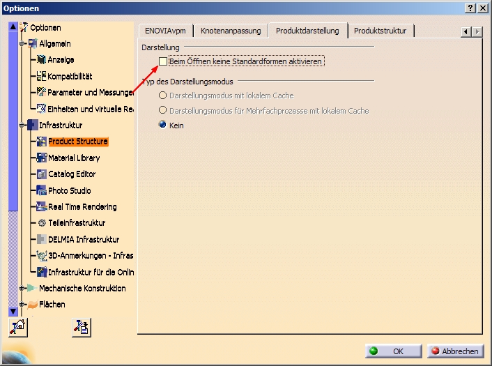

erstellt am: 24. Dez. 2007 15:40    Editieren oder löschen Sie diesen Beitrag!  <-- editieren / zitieren -->   Antwort mit Zitat in Fett Antwort mit kursivem Zitat    Unities abgeben: 1 Unity (wenig hilfreich, aber dennoch)2 Unities3 Unities4 Unities5 Unities6 Unities7 Unities8 Unities9 Unities10 Unities Nur für Japse83 10 Unities + Antwort hilfreich
Hallo Japse83,
noch ein Versuch, schau mal, ob diese Option inaktiv ist (sollte inaktiv sein!):
Infrastruktur / Produktstruktur / Produktdarstellung / Darstellung / Beim Öffnen keine Standardformen anzeigen...

erstellt am: 24. Dez. 2007 16:32    Editieren oder löschen Sie diesen Beitrag!  <-- editieren / zitieren -->   Antwort mit Zitat in Fett Antwort mit kursivem Zitat
@Mörchen:
Ich denke, wenn es an einer Einstellung liegt, sind alle Products betroffen. Also muß das Problem hier productspezifisch sein.
