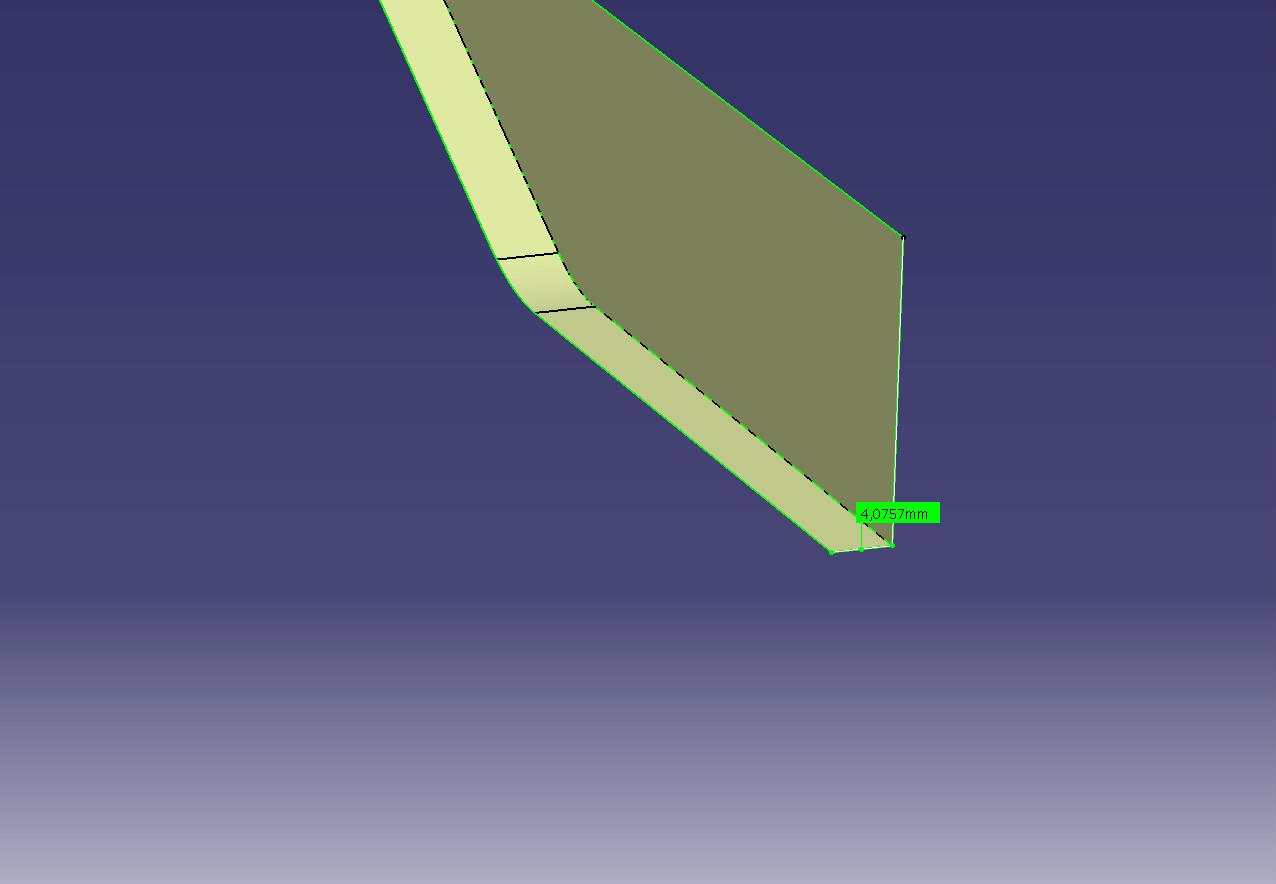

ist es in Catia möglich an dieser Kante(siehe Bild)einen 5 mm Radius einzufügen, obwohl die Fläche nicht viel länger als 4 mm ist? Wenn ja, wie?
Besten Dank im voraus
Roland

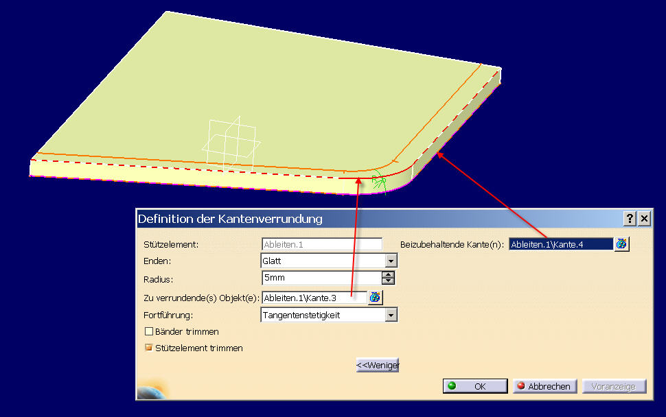

Hallo Roland,
ja, das geht: siehe Bild
Bertel

Besten Dank für die Antwort.
Habe allerdings noch ein eine Fläche an die zu "behaltende Kante" nach unten anbauen müßen. Da er sonst die "Kante" nicht erkennt.
