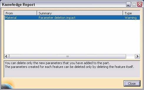

ich habe da ein Problem mit einem Parameter. Es wurde einem Part ein Material zugewiesen. Anschließend habe ich diese wieder gelöscht. Nun ist in meinem Baum weiterhin ein Parameter vorhanden, welchen ich nicht löschen kann. Der Parameter befindet sich unter PartBody.

Hallo Hinnack82,
um den Materialparameter zu löschen, muss der ganze Körper gelöscht werden. Wenn es unbedingt sein muss, kannst Du Deine gesamte Geometrie in einen anderen Körper verschieben und danach den leeren Körper mit dem Parameter löschen.
Andererseits stört der Parameter nicht weiter. Er hat den Wert "kein". Sobald Du ein anderes Material zuweist, wird der Wert dem neuen Material angepasst.

Hallo Mörchen,
danke für die schnelle Antwort. Hatte mir schon gedacht, dass es nicht anders möglich ist. Und du hast recht, er stört nicht unbedingt. Wollte nur gewißheit haben, ob es nicht vielleicht doch anders geht.
