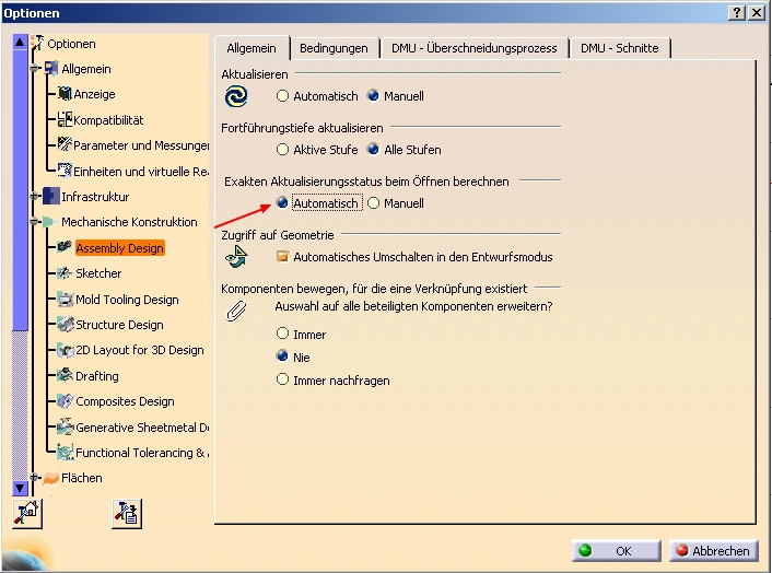

ich hab nochmal die Optioenen durchforstet:
Im Register Assembly Design / Allgemein gibt es eine Option, die mir bisher nicht aufgefallen ist.
"Exakten Aktualisierungszustand beim Öffnen berechnen".
Der steht bei der Installation auf "manuell"
Vielleicht sollte man mal testen, ob das Problem behoben ist, wenn man hier auf "automatisch" umstellt.
Mörchen

@Mörchen: Exakter Aktualisier....hat nichts gebracht, jedenfalls nicht im Nachninein. Vielleicht gilt das erst ab jetzt, mit gesetzter Option, bei neuerstellten Parts. Kann ich mir aber nicht vorstellen.
